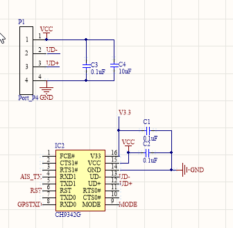

CH9342G芯片windows无法识别,显示未知的USB设备是什么原因?
你好,我用贵厂的CH9342芯片做了一个简单的电路,win10操作系统,显示未知的USB设备(设备描述符请求失败)。原理图如下。
焊了两块板子,现象是一样的。请问这是什么原因。

您好,如上电路中,CH9342在VCC=5V的工作条件下,V33为内部3.3V的LDO输出引脚不得外部输入电源,此时只需要连接一个退耦电容即可(建议104)。此外,后续USB转双串口芯片推荐选用CH342芯片,串口速率更高,支持串口独立供电等优势。

你好,我现在把C1的电容焊下来了,V33管脚悬空,还是一样的现象。这是什么原因呢

是外部输入的3.3V电源断开,然后C1电容保留。线路更改后建议重新更换1个CH9342G芯片。上电后,先测试V3引脚输出,正常为3.3V。若使用了USB线尽量用短线测试。
