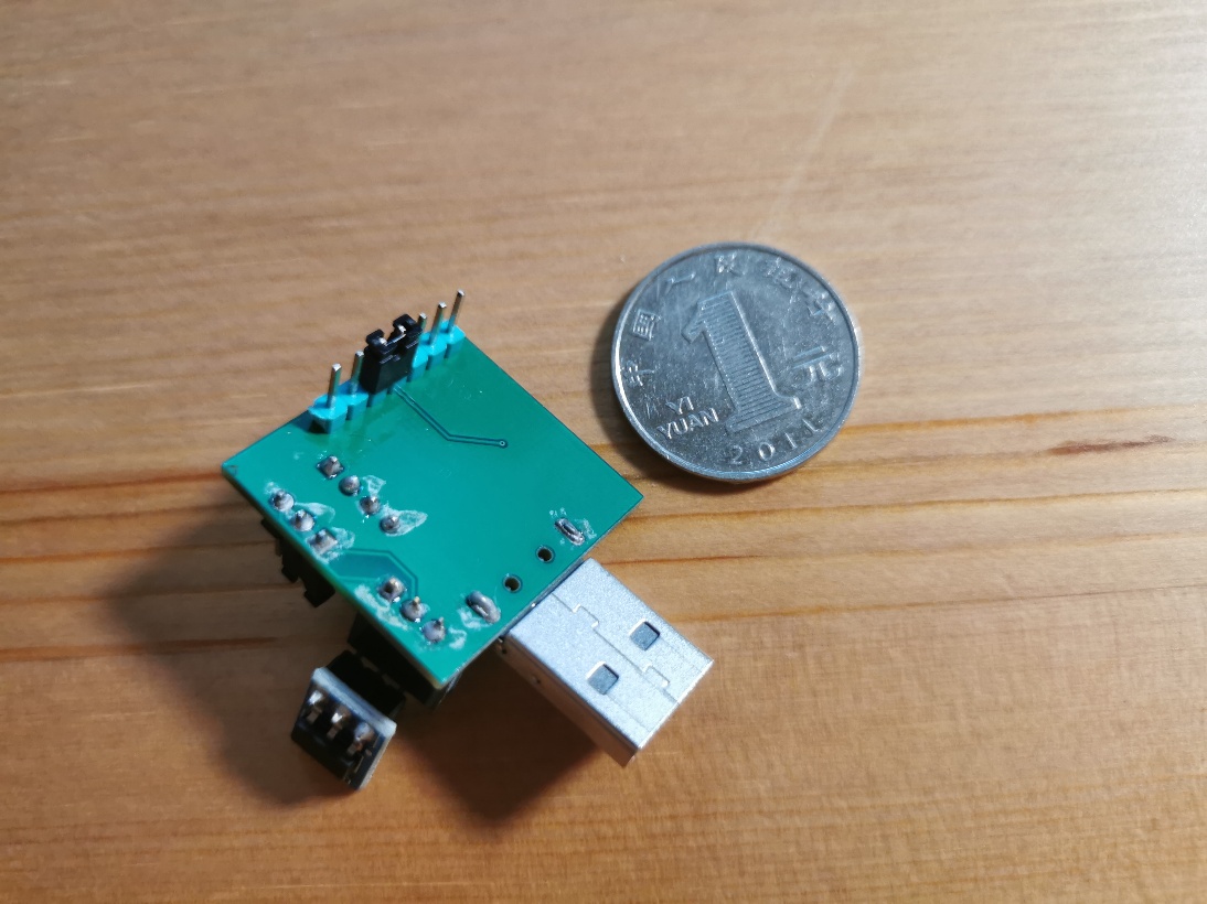

这是我制作的设备,我使用 CH340B 芯片:
测试可以看到每次发送都会有多接收漏数据和出错的情况,如果我将波特率降低为 115200 那么是完成正常的。

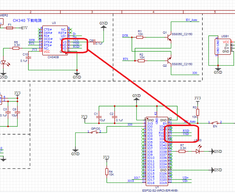

下面是我的电路
CH340B 在背面, RX/TX 有一个过孔连接到 ESP32上:

王华梅
2022-7-7 15:25:52
您好,确认串口信号线是否直连,若串联电阻或经过三极管等均会影响其速率,根据上面的pcb,串口信号受布线影响可能性很小。为方便排查问题,可以考虑在ESP32的接收引脚同时再并联接到另一个USB转串口芯片的接收引脚(用于监控),这样可以明确是否为发送本身问题。
举报
汤宇
2022-7-7 15:26:50
二者之间是直接相连的,中间没有任何元件。晚上我会尝试并联一个USB转串口芯片进行实验。

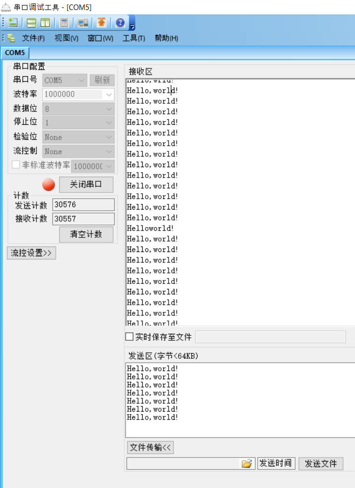

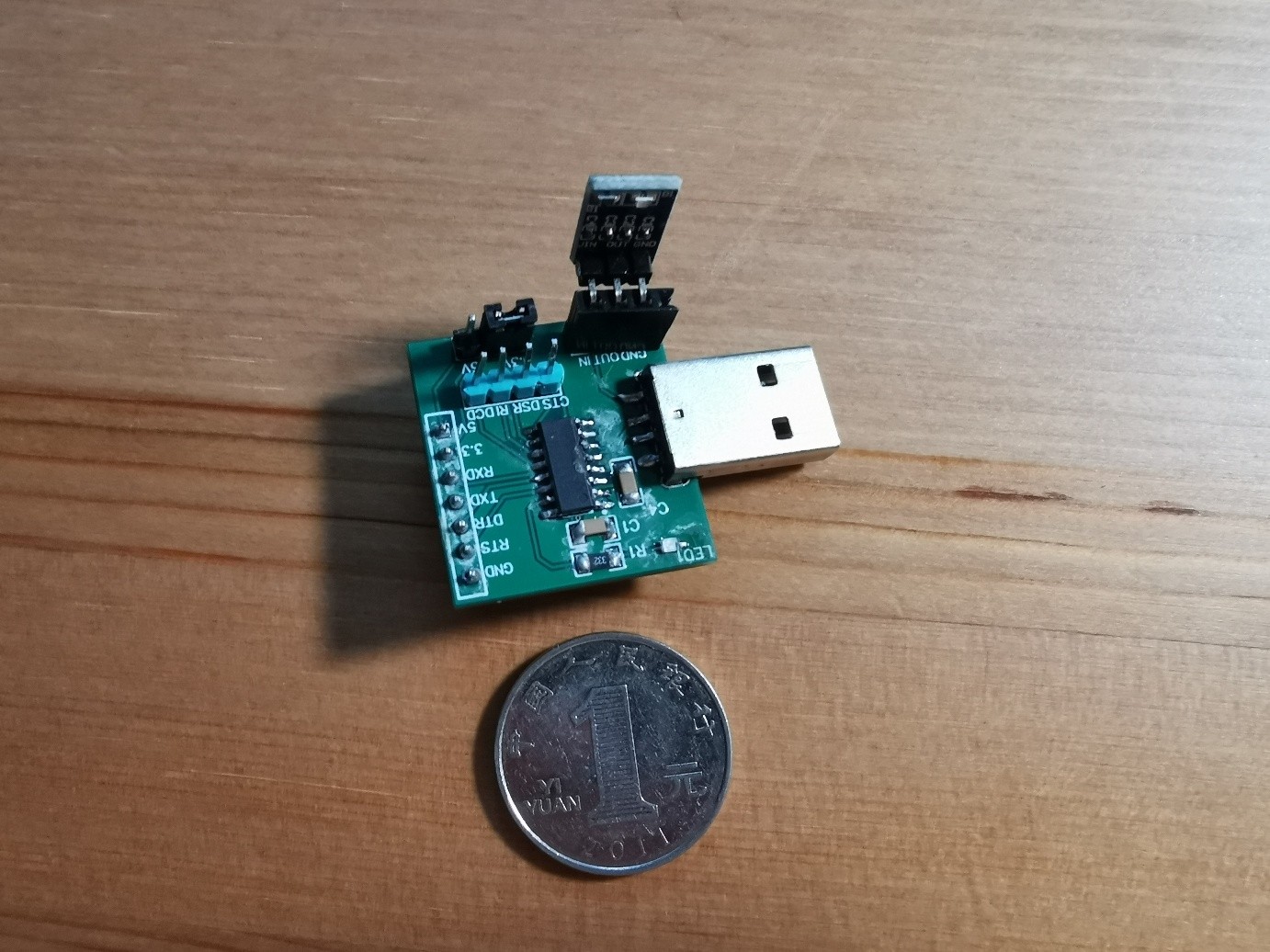

进一步调试,忽然想起来我之前有打过单独的 CH340B 的板子,于是直接测试 Loop.
正面如下,这个板子足够小,因此应该也没有布线太长的问题:
背后直接用跳线将TX 和 RX 接到一起:
测试方法和之前的相同,可以看到有丢失数据的情况发生。比如:发送 30576 字节,但是接收到的只有 30557字节。再右侧能看到,中间有丢失逗号的情况发生。

袁丹
2022-7-7 15:27:04
您好,请问测试时右下角定时时间设置多少,还是发送区中一次发送30576字节?若为单次发送大数据,串口接收溢出的可能性较高。另,有时间可以做下如上的数据监控测试。或者也可以将您测试的设备寄给我做对比验证,排查问题点。
