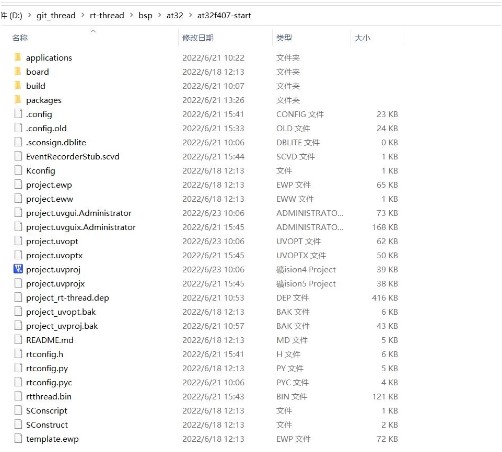

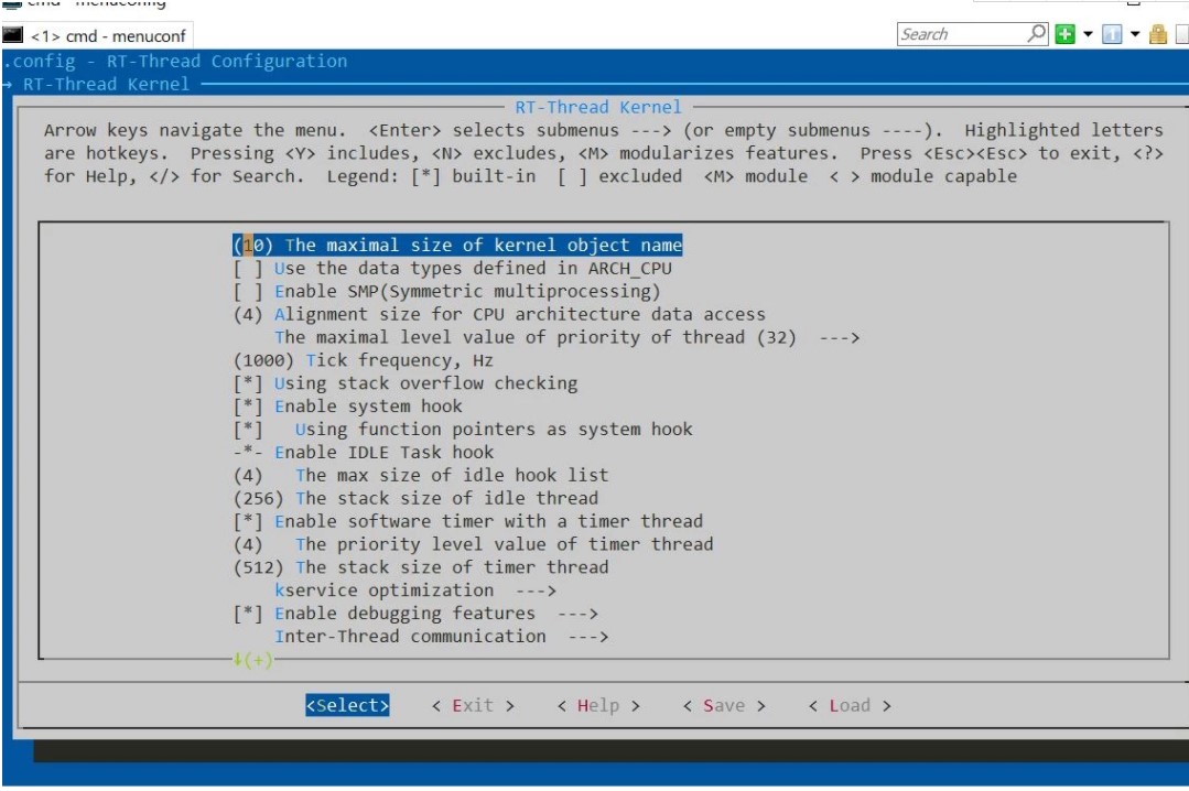

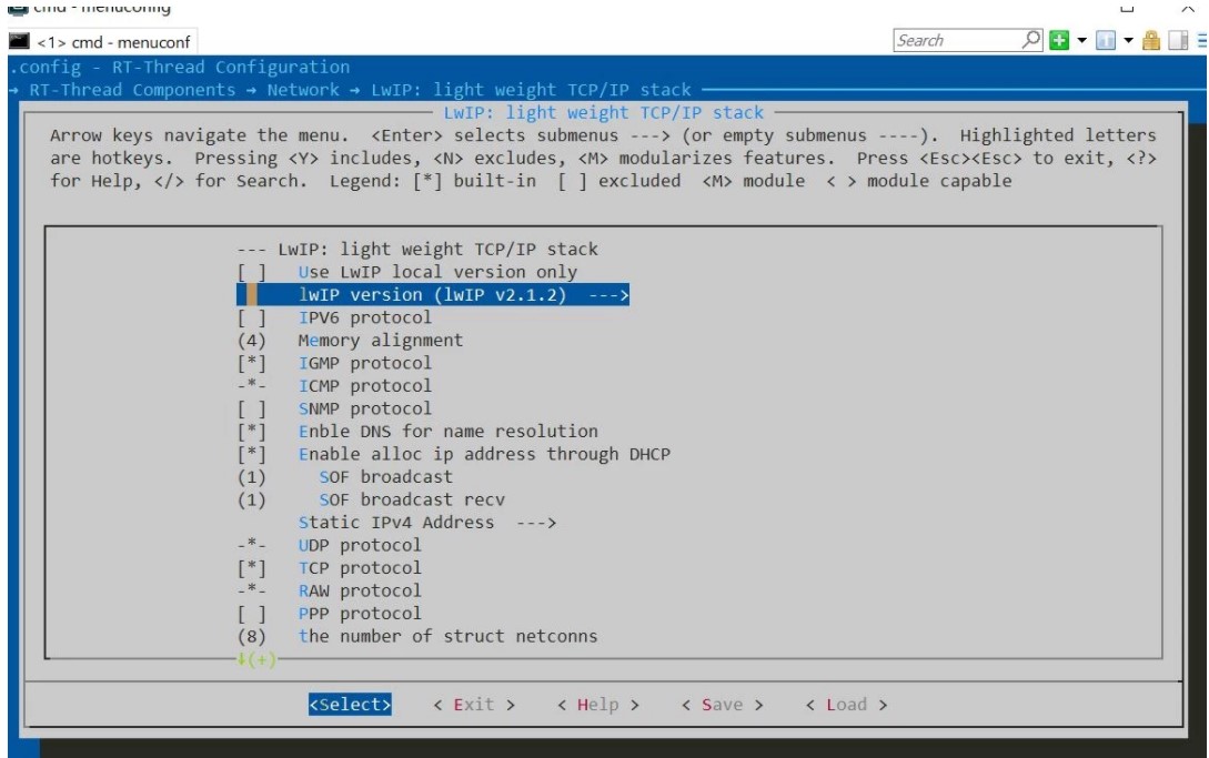

rtthrad 网络协议不稳定,网口部分经常死掉,OS和其他都没问题,不同版本LWIP都一样,只能断电重启,
测试就是连续PING ,(192.168.1.30 -t ) 1-3 小时后网络部分就死了,OS没死,串口,IO,CAN等都是好的,检查堆栈也没溢出。
用at32f407 原厂的BSP例程,连续PING 了一个周网络部分也没 死,板子是没问题的 原厂开发板,

协议栈没问题,检查mac/phy驱动

驱动应该没问题,裸抛LWIP(非 rthread 移植的lwip),没发现过网口死掉的,
