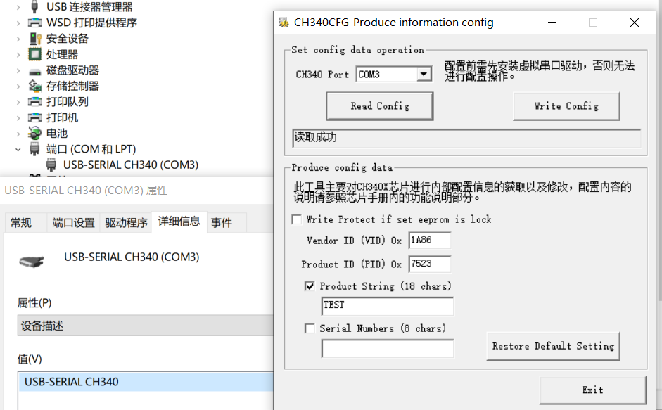

CH340B更改了Product String , Win10系统仍显示默认的描述符是为什么?

如图所示,我将CH340B的Product String修改成功,并且修改后的值也成功读取,请问WIN10系统下为什么仍显示默认的描述符,是我对相关概念理解错了吗?

胡红枚
2022-7-6 15:12:31
您好,如上图所示,在COM口前面显示的字符串"USB-SERIAL CH340"为友好名称,该名称由驱动实现,并非设备描述符中的相关字符串。
可以从如下链接下载驱动包:
http://www.wch.cn/downloads/CH341SER_ZIP.html
并在其中的CH341SER.INF文件中修改相关名称,需要注意:修改驱动包中任意文件会导致原驱动的数字签名无效,临时测试,您需要关闭数字签名测试。
