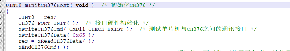

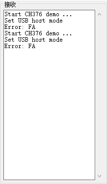

不知道什么原因我的51
单片机
和CH376无法
通信
用的是SPI协议

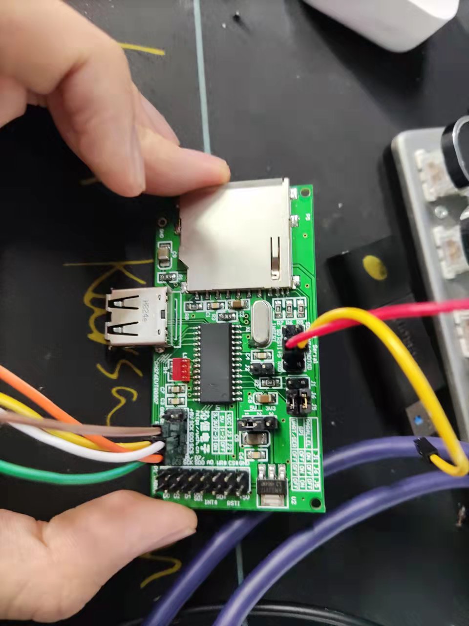

您好,您的那个J5,J6跳帽接错了。所以接口选择不对。上下接跳帽
