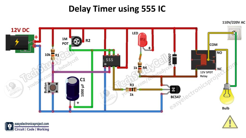

如何使用555定时器制作延时继电器电路

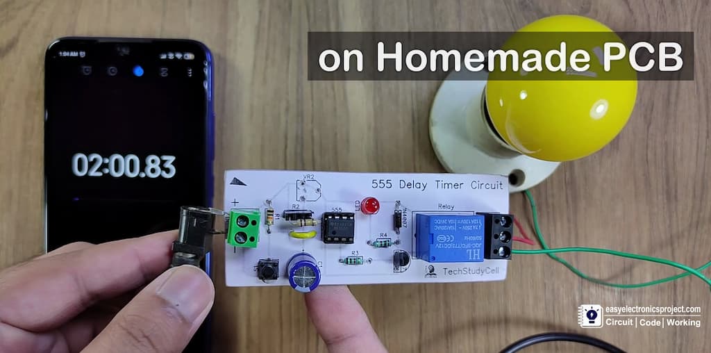

使用555定时器IC的延时继电器电路
在这个 555 定时器项目中,我展示了如何使用 555 定时器 IC 制作延时继电器电路,以在预定义的延迟后自动关闭开关。
您还可以使用 1M POT 将关闭延迟时间调整至 20 分钟。

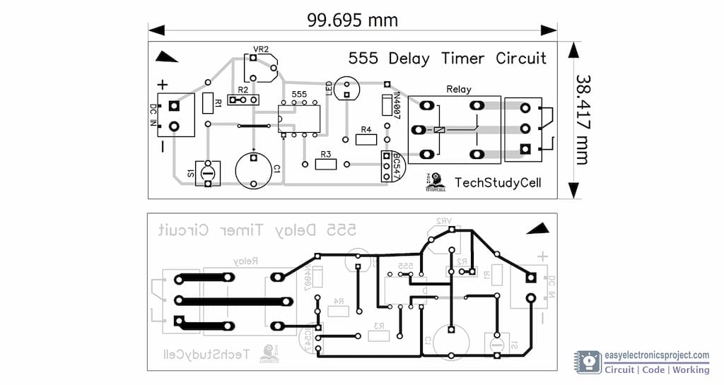

在本文中,我分享了这个简单的 555 定时器项目所需的组件、完整的电路图、PCB 布局和所有其他细节。
延时继电器电路图
在此电路中,如果要使用 5V 直流电源,则使用 5 伏继电器而不是 12 伏继电器。
延迟时间取决于 R2 电阻和 C1 电容。对于恒定延迟时间,请在 R2 中使用一个固定电阻,但对于可调节的关闭延迟时间,您可以使用 1M POT。
我将在本文后面讨论该电路的工作原理。
延迟定时器电路的 PCB 布局

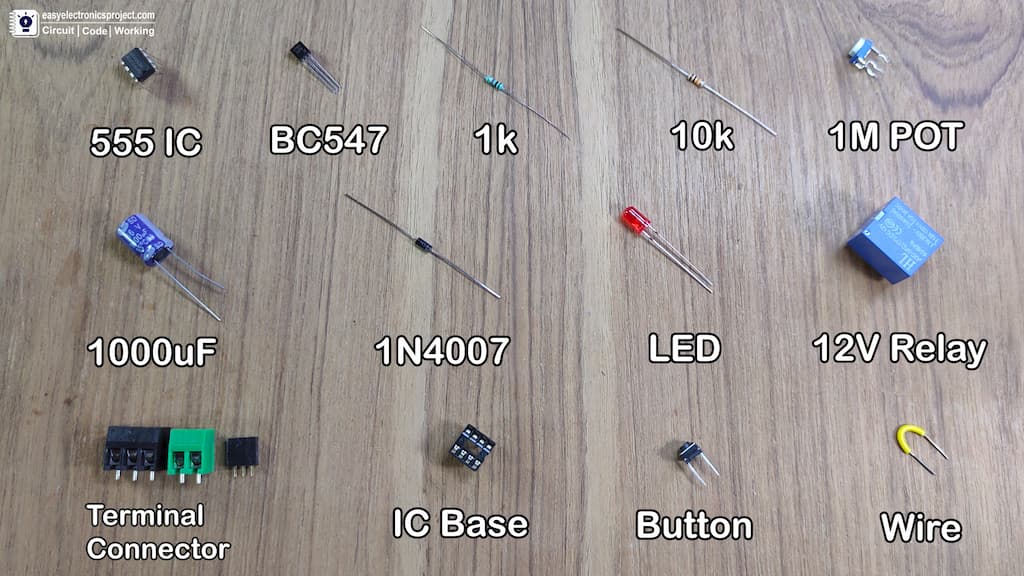

延时继电器所需元件
555定时器IC
BC547 NPN晶体管
1000uF 16V 电容 (C1)
1k 0.25watt 电阻器 – 2 无 (R3, R4)
10k 0.25watt 电阻器 (R1)
1M 微调电位器 (R2)
LED 5mm – 1no
1N4007 二极管
12V 单刀双掷继电器
按钮
连接器和 IC 底座
