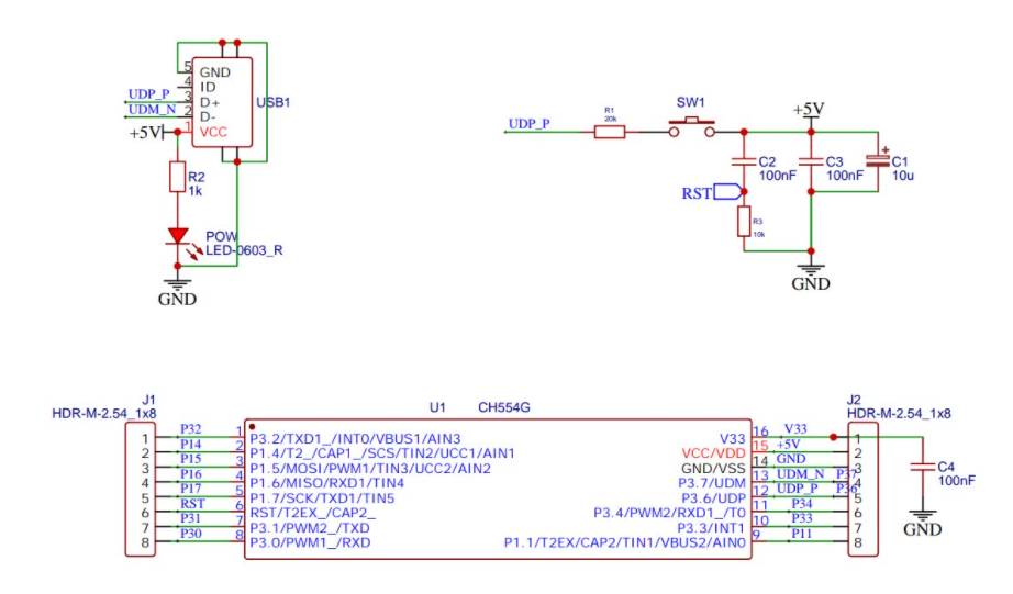

CH552G插入电脑提示无效USB设备是为什么?
开启该帖子的消息推送
ch552
RST
CH552G
RST 加了10K的下拉电阻
D+接在了P3.6并了一个20K的上拉电阻
不论D+的按键是否按下,插入电脑都是提示“无效的USB设备”、请问大概是什么原因造成的?

李衍安
2022-7-1 11:42:31
相关电路参考评估板设计
USB功能本身不需要外部提供电阻。
建议获取官方评估板进行前期开发
相关电路参考评估板设计
USB功能本身不需要外部提供电阻。
建议获取官方评估板进行前期开发

刘晓红
2022-7-1 11:42:36
这个图有问题吗?芯片是552
这个图有问题吗?芯片是552

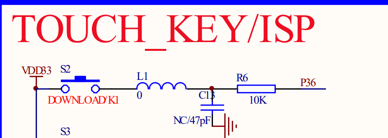

2022-7-1 11:42:41
官方电路P36上拉至3.3V
官方电路P36上拉至3.3V

孙喆
2022-7-1 11:42:48
如果是5v接vcc是不是v33引脚就是输出? 输出3.3v
