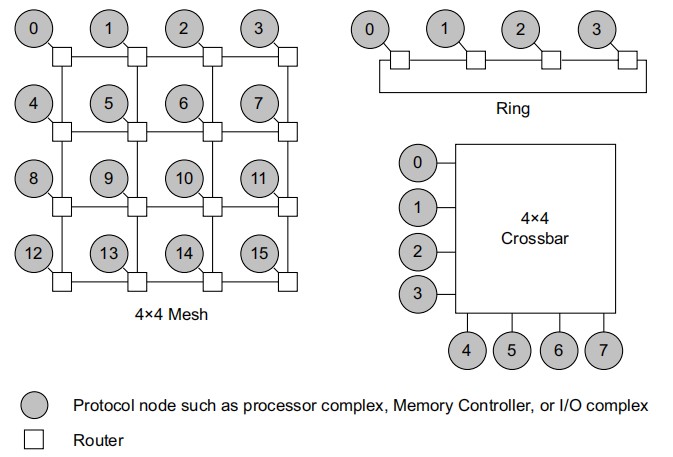

片上互联是将SoC内部不同模块连接起来的结构,如前文提到过的硬件系统结构中, Interconnect Bus就是片上互联。需要支持模块之间的高速数据传输,高效地互联互通。互联只是结构,可以使用不同的总线协议,如APB、AXI或CHI,不同协议的互联结构会有所不同。
近期看了一些CHI协议内容,其中举了几个互联拓扑的例子,如下图所示。CHI协议基于FLIT传输的方式,FLIT的顺序由接收方进行恢复,使用Credit的握手方式。这些特征可以使得互联结构做得非常灵活,如下图的Mesh、Ring和Crossbar,根据流量做自适应调整、拥塞处理等等,其路由算法也比较复杂,存在dead-lock和live-lock的风险。

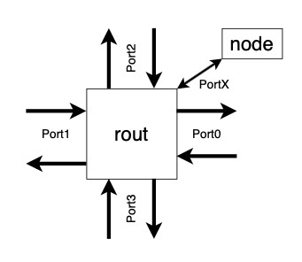

这一修改之后,可以将互联结构实现得非常灵活,其中的关键点是CHI协议内例子的Rout实现,如下图所示,决定了互联的效率。每个Rout最大支持4个互联Port和1个节点Port,每个Port均有发送和接收两个方向的通路。

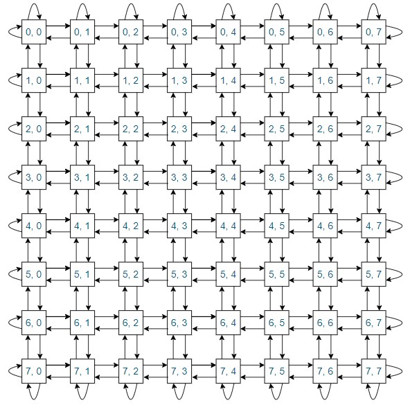

完成Rout设计之后,可以支持64个节点的Mesh Network,如下图所示,还可以根据需求进行扩展或简化。在互联拓扑内,每个节点均分配一个特定的坐标信息,路由算法基于该坐标进行处理,扩展该坐标信号位宽可支持更大的互联网络。

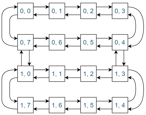

或者如下,将两个Ring结构通过两个方向共4条通路进行互联。

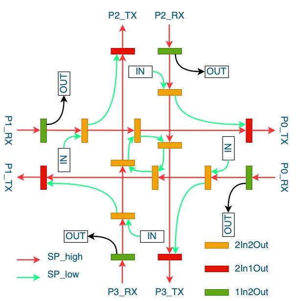

4 路由节点rout设计
rout的每个输入需要发送至node或其余3个方向,每个输出的来源可能是其余3个方向的输入或node。经过几次迭代,考虑做成如下的形式。
这一微架构有如下的特征和优势。
使用完全无阻塞传输,无需握手
使用2输入和2输出的调度单元,优先调度直通路的FLIT
调度分离,后端易于实现,达到较高的频率
最大支持4个节点输出和4个节点输入
但是,当前没有考虑dead-lock和live-lock问题,不支持基于qos的调度逻辑,还有较多细节暂未考虑。
