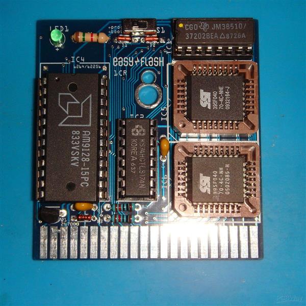

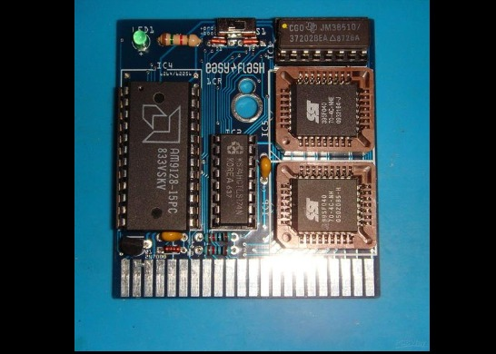

EasyFlash 1CR 墨盒(宽 sram)
许多现代 Commodore 64 游戏和发行版都使用 Easyflash 格式,并且该软件以 EasyFlash .crt 文件的形式分发。为了在真正的 Commodore 64/128 上播放 EasyFlash 版本,您需要一个 Easyflash 墨盒或可以像 EasyFlash 墨盒一样工作的墨盒。在某些情况下,您希望将许多游戏存储在一个卡带上。在这种情况下,像 1541 Ultimate II+、Kung Fu Flash 或 EasyFlash 3 这样的解决方案是不错的选择。但是,在许多情况下,您需要游戏专用墨盒。在这些情况下,原始的 EasyFlash1 是可行的方法。
EasyFlash 1CR是来自 Commodore 64/128 的墨盒,其功能与Thomas Giesel 的 EasyFlash 1相同,但经过重新设计,可以用更少的组件构建,并使其与更多的墨盒盒兼容。尽管它包含的组件较少​​,但没有削减任何角落,功能与原版完全相同。(虽然重置按钮已被移除。)更少的组件降低了组件成本,但也减少了构建墨盒的工作量,甚至更轻的重量也降低了运输成本,使其可能是最实惠的 Easyflash墨盒呢。
此墨盒与可用的 EasyFlash 版本的大型库兼容,所有这些版本都适合安装在墨盒上。EasyFlash 墨盒也可以用作所谓的“multicarts”。在 multicart 中,多个标准 C64 墨盒(可以是 8K、16K 或 Ultimax 墨盒)组合在一个带有菜单界面的墨盒上。
墨盒有两个安装孔,使其与一系列可用的墨盒盒兼容。以下 C64 弹壳兼容:
  • 个人电脑
  • 未来是 8 位的
  • 原型零件

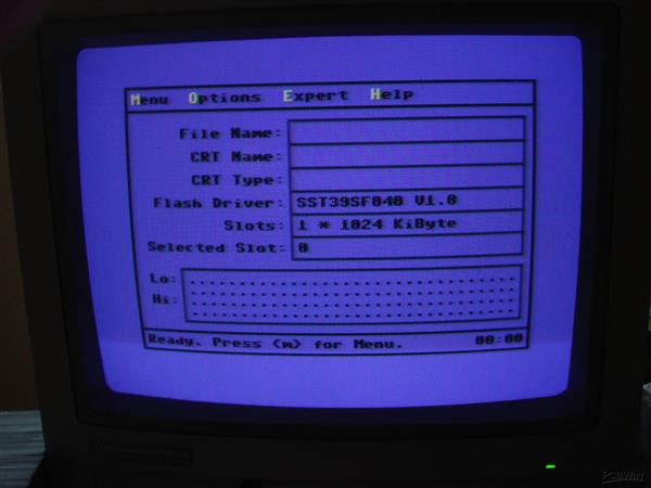

您可以使用 EasyProg 实用程序将软件安装到 EasyFlash 卡式磁带中。EasyFlash 墨盒大小为 1MB。强烈建议您使用可以处理 1MB 文件的 C64 存储介质。此类存储介质的示例是 SD2IEC 和 1541 Ultimate。
这是适用于宽 0.6" SRAM 芯片的 EasyFlash 1CR 版本。还有适用于 0.3" 窄 SRAM 芯片的版本。
推荐制造参数:
  • 单件
  • 厚度:1.6mm
  • 材质:FR-4
  • 表面处理:HASL 无铅
  • 过孔工艺:帐篷过孔
  • 铜重量:1 盎司铜
BOM 说明:电容器 C1 (33pF)、二极管 D3 (BAV21)、电阻器 R2&R3 (10k) 和 MOSFET Q1 (2N700) 是时序的关键元件,使用规格略有不同的元件可能会导致故障。
