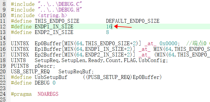

CH559的USB例程的端点描述符最大包长度改为16时,电脑无法识别怎么解决?
开启该帖子的消息推送
CH559
描述符

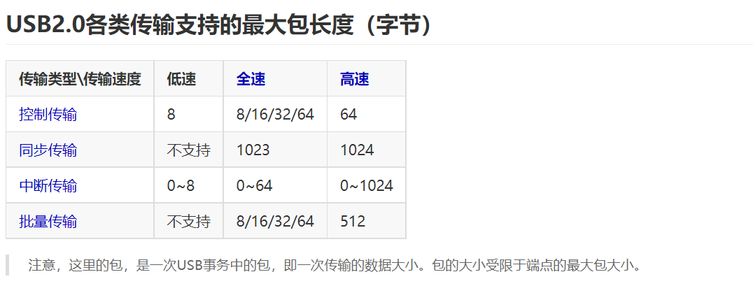

您好。不同类型的端点支持的最大包长是不一样的,如果需要修改最大包长需要注意修改其他部分。
