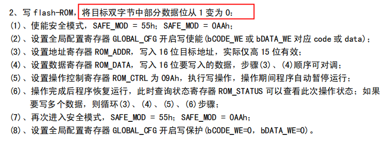

求助,CH559的写Flash_DATA只能将1写成0吗?0能不能写出1?
开启该帖子的消息推送
CH559
规格书是这样说的,我自己写发现也是

朱佳婧
2022-6-29 10:24:08
如果不能将0写成1,岂不是每次都要擦除变成1,再写Flash_ROM

刘明
2022-6-29 10:24:12
写 flash之前需要先进行擦除,然后再写入数据。因为擦除最小单元是1K,所以在只修改个别字节是需要先将1K读取,修改部分数据后再回写。
