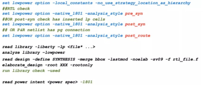

CLP 对CPF 跟UPF 的处理稍有不同,lowpower option 的设置不同,check 的命令不同。目前都向IEEE 1801 也就是UPF2.1 走,而且也建议新用户用UPF2.1 来描述power intent,对于UPF CLP 的基本脚本就这么几行,对大部分设计已经足够,对于一些特殊设计需要设一些特别的lowpower option 请遇到具体问题查看guide 或找AE。

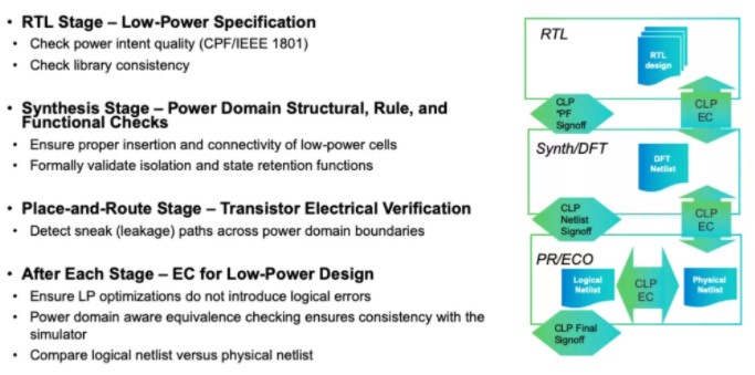

在上面的脚本中,针对设计的不同阶段需要设置不同的analysis_sytle 以控制工具做不同类型的检查,下图列出了每个stage 工具要检查的目标。

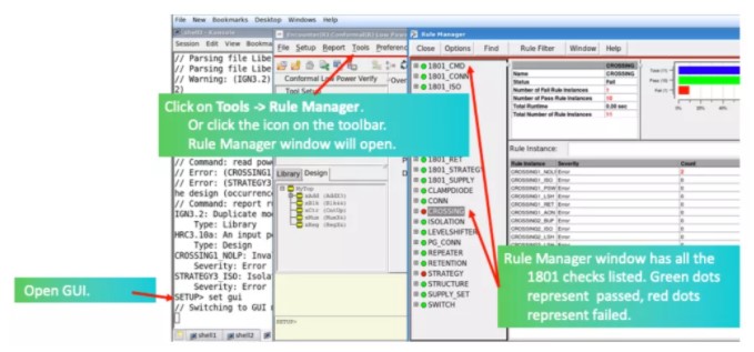

CLP 的debug 非常简单,工具会将错误类型分成若干类,根据工具自定义的规则去检查,因为CLP 是个signoff 工具所以任何一项检查都非常严格,如果同一个错误同时触发了多条rule 那工具会针对每一条rule 都报相应的Error 或Warning,CLP 的debug 大多在GUI 中完成,打开GUI 后点“电池”图标就可以打开rule Manager 打开rule manager 之后就可以看到所有的rule, 在每个大rule 下面都有若干条小rule ,在GUI 中每条rule 前面都有个带颜色的小点,绿色表示Pass 黄色表示 Warning 红色表示Error 蓝色表示有些小rule 不涉及所以没check.  点开每条小rule 都会弹出一个窗口,鼠标右键点击对应的check 点可以报详细的rule check, 当然也可以通过schematic 去追电路

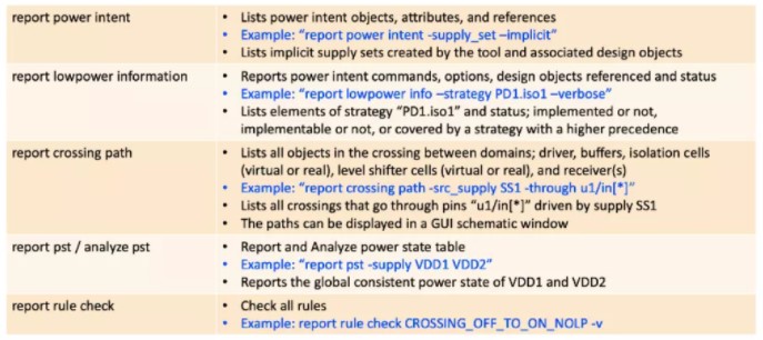

在debug 过程最常用的命令有下面五条,老驴最常用的命令是report lowpower information 跟report crossing path, 这两条命令基本可以解决百分之九十的问题。
