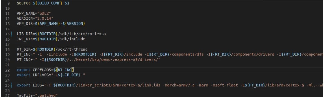

1、因为新版本的ART-Pi-smart,改了库的路径,但是里面的一些脚本还没有做同步的更新,所以需要我们手动去修改一下。
先进入ART-Pi-smar在的目录
`gedit userapps/gnu-apps/sdl/build_sdl.sh
此时在重新执行一下
按照那个大佬的文章,里面关于makefile脚本的那一段,在链接库的时候少链接了sdl,所以完全按照那篇文章来执行的话会报错,提示找不到相应的函数定义,还有需要做的改成
![M%W0 MN[V[_BE(M_U6)_TGY.png](.webp "M%W0MN[V[_BE(M_U6)_TGY.png”)

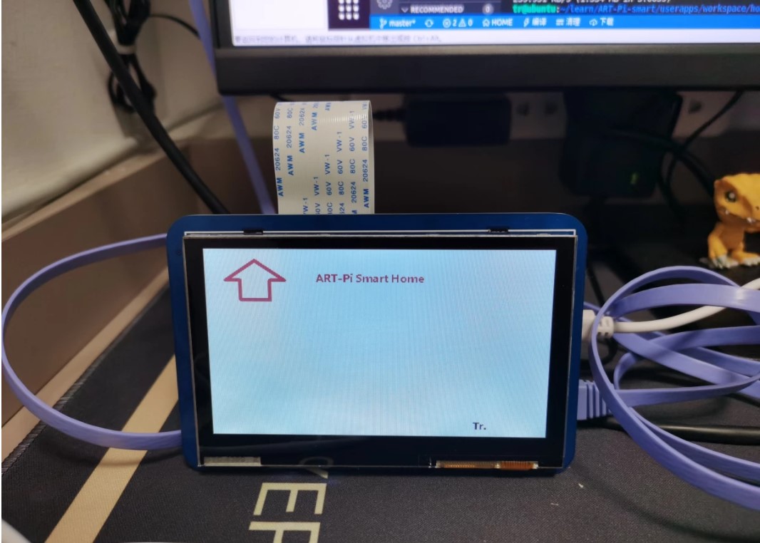

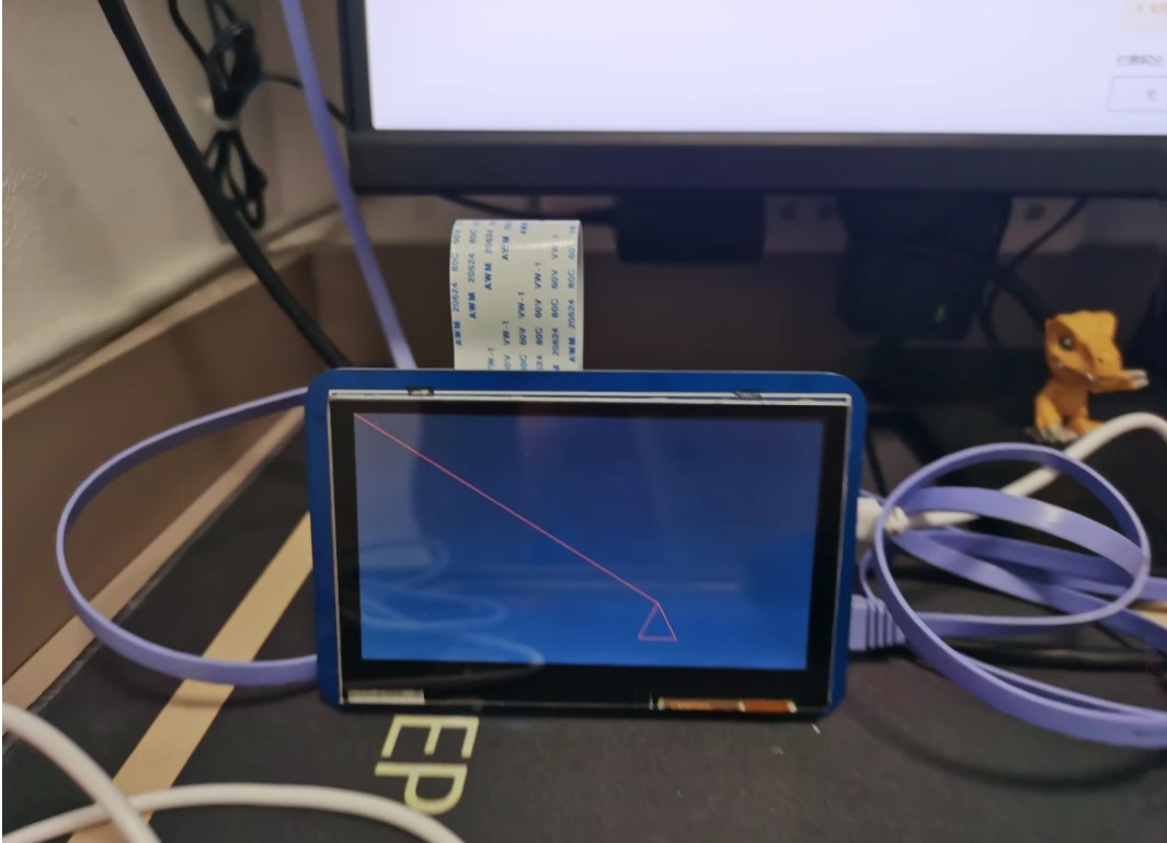

跑一下大佬的程序
自己写的一个mo,本来是想基于这个来控制硬件的,但不知道是啥用rtthread.h头文件会报错,啥用linuxio的方式好似也不行demo,就放弃,实现触摸屏加入会改变屏幕方块的颜色。
