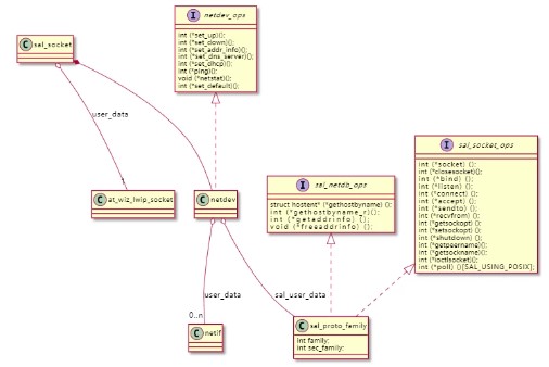

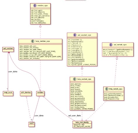

原因
下面流程导致创建多网卡 socket 无法指定网卡
在 sal_socket 时,在 socket_init 中绑定了网卡为 default,然后通过 网卡下面的 protocol family socket 创建网卡 pf->skt_ops->socket(domain, type, protocol)

创建不同协议类型的socket引用关系

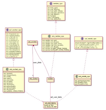

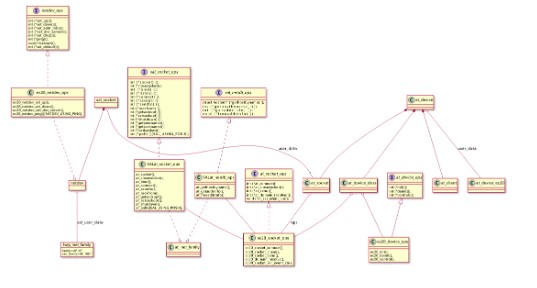

解决方案要基于前篇文章2021/07/14 LwIP 2.0.2 多网卡 ping;LwIP 指定网卡ping
在创建 socket 的过程中,通过 sin_family 指定使用 AF_WIZ, AF_AT, AF_INET(lwip), 然后通过 bind 函数,二次选择网卡;
socket(AF_INET, SOCK_STREAM, 0)
wiznet
family = AF_WIZ
sec_family = AF_INET
lwip
family=AF_INET
sec_family = AF_UNSPEC
at device
family=AF_AT

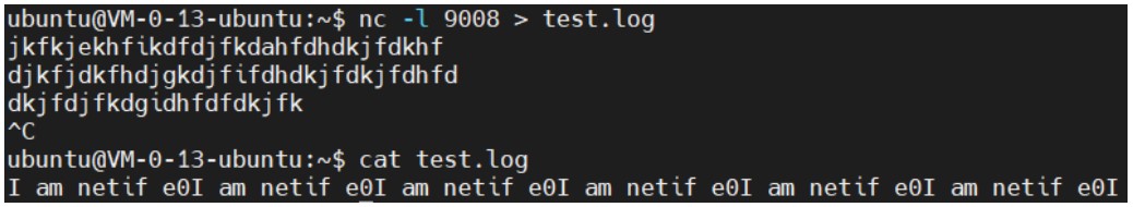

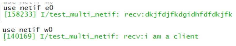

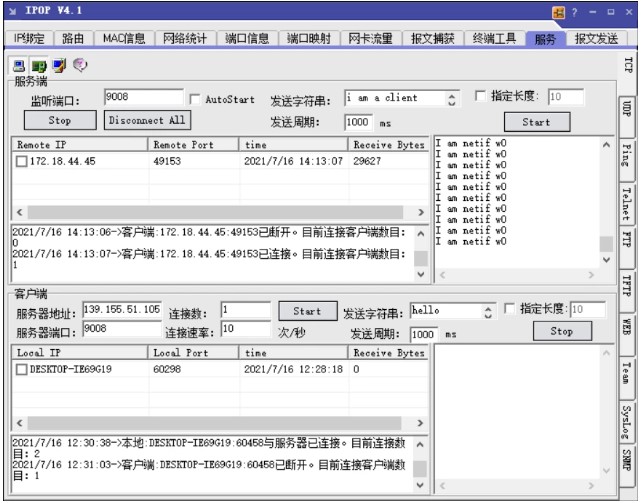

结果
腾讯云服务器:
nc -l 9008 > test.log
本地服务器
MSH
原作者:yukelab
