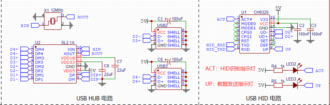

CH9329通过HUB芯片接入PC无法识别要如何处理?
我使用USB Hub芯片SL2.1a分别接入了CH340C和CH9329芯片,按照官方提供的原理图焊接了UP灯,在上电时UP灯闪烁几次,然后会收到无法识别的USB设备的提示信息,UsbTreeView提示problem 43,同时CH340也无法正常识别出来串口,错误信息与CH9329的相同,以下是部分原理图
望回复,谢谢!

您好,如上CH9329部分原理图无问题,CH340芯片硬件接法与此类似。VCC = 5V供电时,V3引脚仅连接一颗104退耦电容即可。此外确认下HUB的D+和D-到设备间有无其他串联或并联器件,CH340和CH9329内置终端电阻,一般均建议直连Host口。您这边有无单独验证Hub是否工作,比如USB下游口外接U盘等看下识别和工作情况。

这是CH340的原理图,不是第一次用了,之前都是成功的

您好,如上原理图无问题。根据您的描述几个Hub下的设备都无法正常识别,有无单独排除Hub是否正常工作或其电路图设计是否存在问题?
