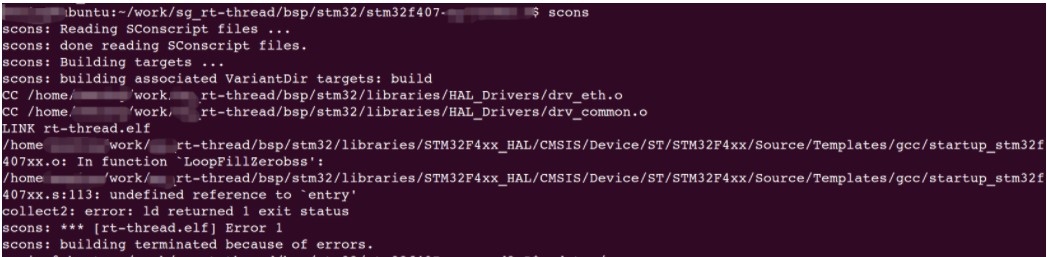

Hi guys,
我在Ubuntu上用arm-gcc编译出错了,链接时提示没找到entry的错误,这大概是什么原因引起的?希望得到指点,谢谢!

可能是 GCC 版本问题

建立建利12
2022-6-27 15:17:30
不是GCC版本的问题,我把rtconfig.h回退后,编译就没问题了。我怀疑是哪里没配置对。

麻酱
2022-6-27 15:18:16
重新执行下menuconfig,然后保存退出试试。
如果依然有问题,查看下这个:
config SOC_STM32F407VG
bool
select SOC_SERIES_STM32F4
select RT_USING_COMPONENTS_INIT
select RT_USING_USER_MAIN
default y

建立建利12
2022-6-27 15:18:42
不是这个问题导致的。是我打开了下面的配置导致的。
[md]···
│ -> RT-Thread Kernel
│ -> Enable debugging features (RT_DEBUG [=y])
  • Enable debugging of components initialization
    ···[/md]

    goodmbby
    2022-6-27 15:18:53
    at_utils.c 文件中 68行 at_vprintf函数中调用了vsnprintf导致的问题,vsnprintf函数找不到函数实体,将其替换为rtthread官方的rt_vsnprintf函数即可。

    李涛
    2022-6-28 02:32:28
    这个starup.s是需要修改entry的,具体可以参考其他bsp里面的修改或者参考rt studio
