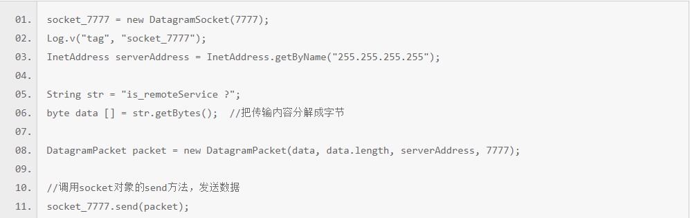

1)Client端(android手机)Socket广播搜寻Server端(android开发板),获取Server端IP地址;
Client端使用socket 7777(端口号自行选用,不冲突即可)广播"is_remoteService ?"

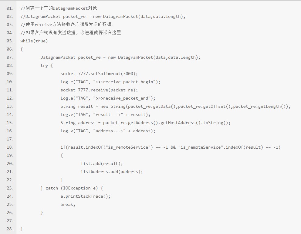

进入循环等待Server端回复,获取Server端IP地址

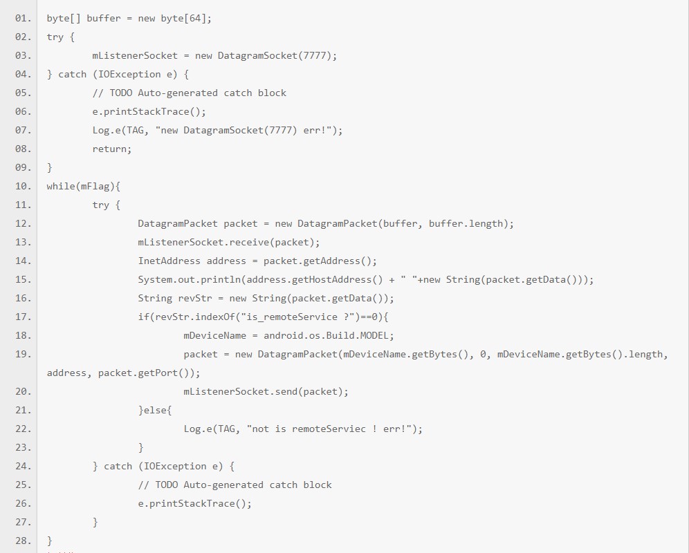

Server端使用socket 7777接收"is_remoteService ?",然后获取IP地址并回复mDeviceName给Client端

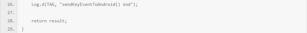

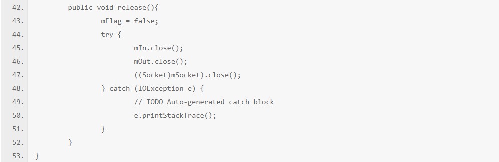

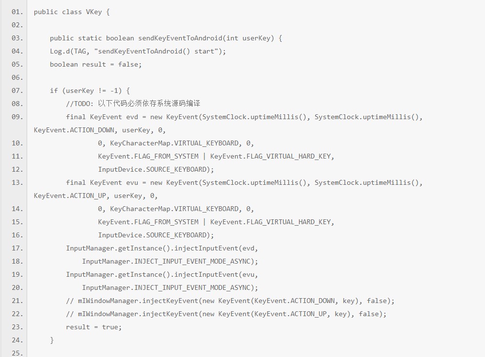

2)将Client端的虚拟按键事件转化成简单字符串用socket发送至Sever端,Server端解析字符串获得按键事件,并使用injectinputEvent方法向android上层上报按键事件;

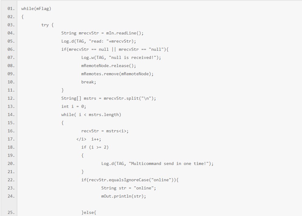

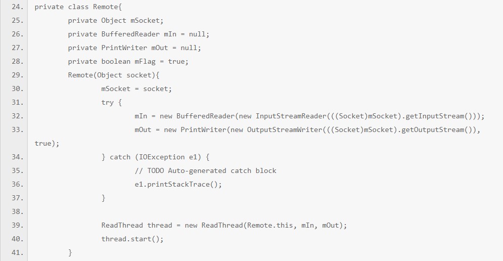

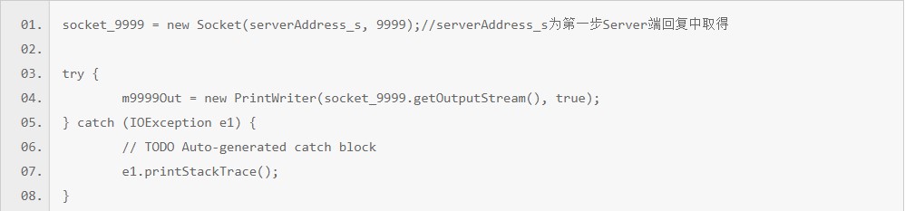

Client 发起端口号9999的TCP连接
连接成功后即可使用m9999Out发送命令字符串

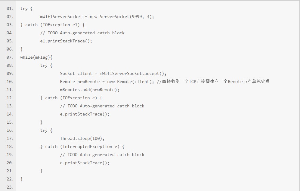

Server端用端口号9999 accept TCP连接

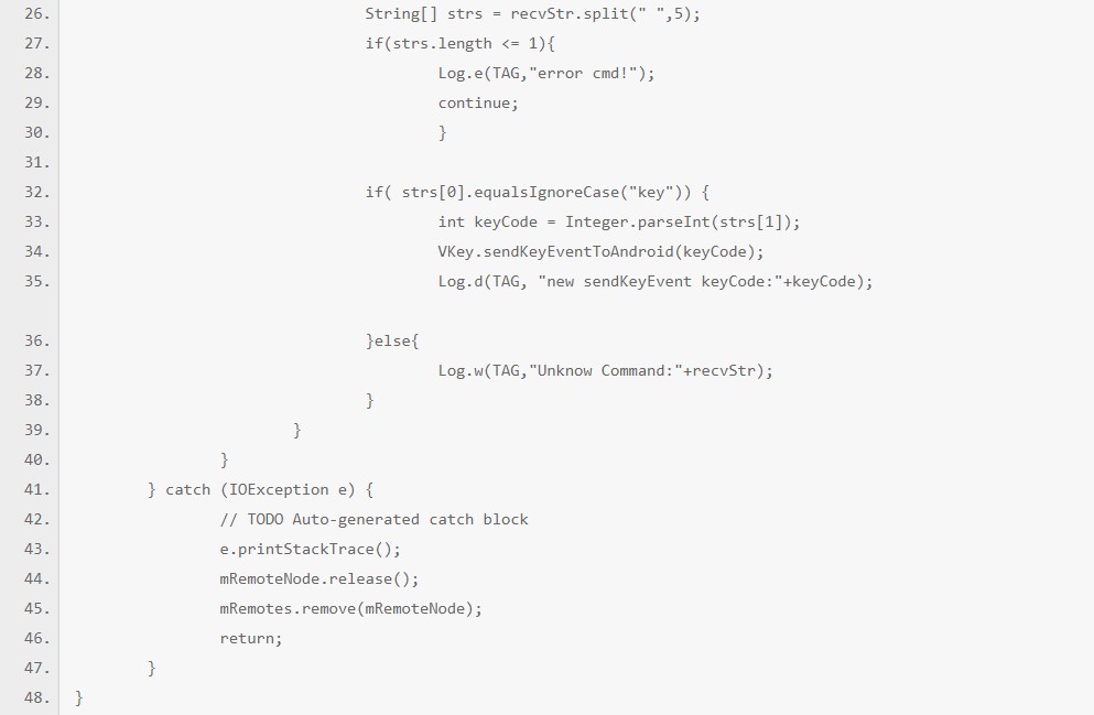

ReadThread中使用mIn阻塞接收Client端的命令字符串并解析
将解析的指令转成KeyEvent 注入系统即完成整个遥控流程!

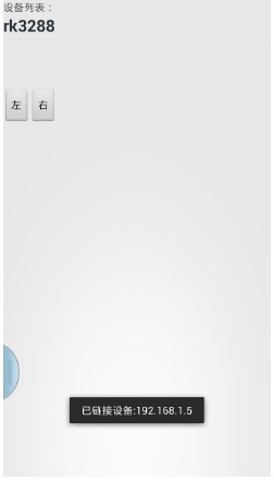

笔者用三星的GT-I9308手机实际效果如下图:
当扫描到设备列表如笔者的firefly开发板"rk3288"后,点击“rk3288”即会有“已链接设备*.*.*.*”提示,然后点击“左”“右”按钮即可看到开发板有相应的响应!
