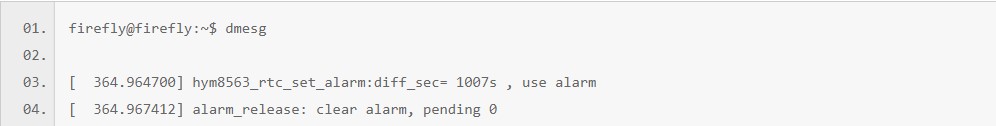

可以查看一下内核打印信息,看一下开机时间是否已经写进去:
如果出现上面信息,就说明开机时间已经顺利写进去,关机,然后静静等待,到时间后系统会自动启动,完美~。

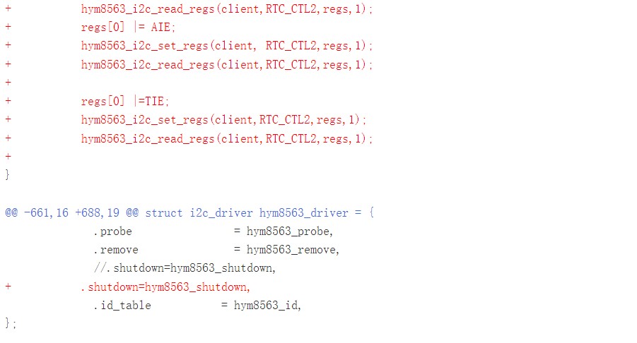

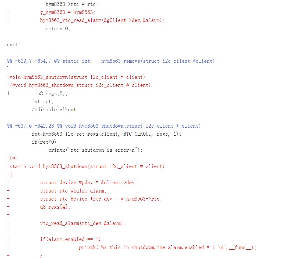

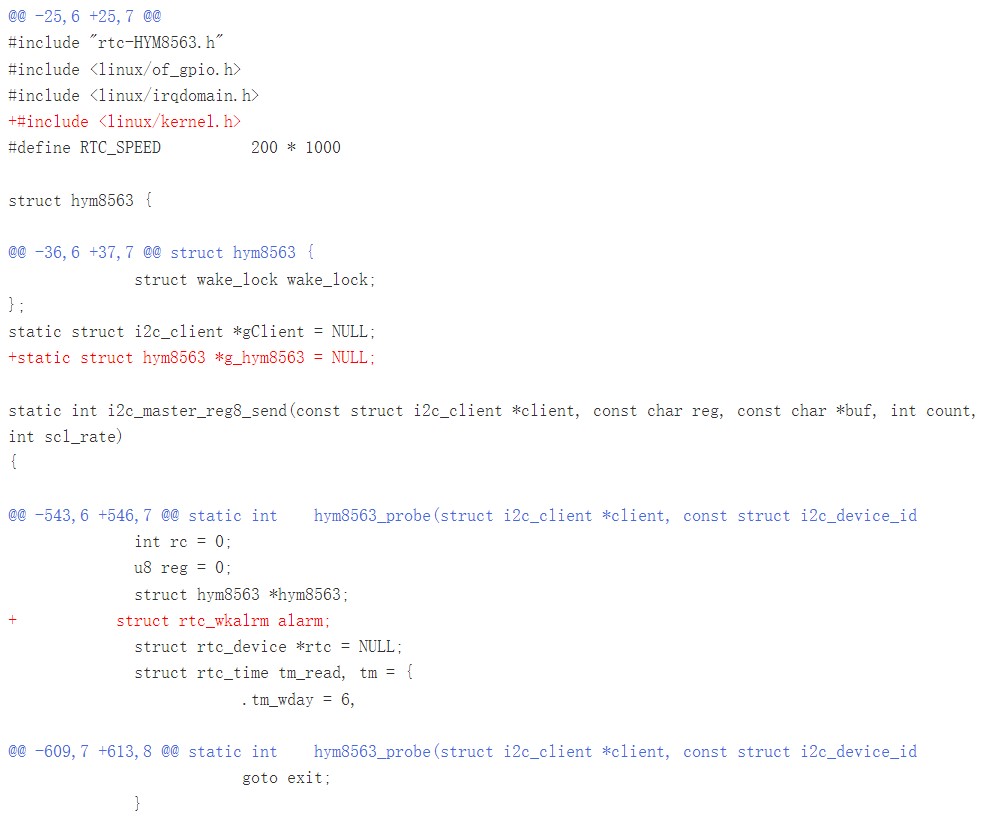

首先需要修改:
kernel/drivers/rtc/rtc-HYM8563.c

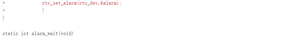

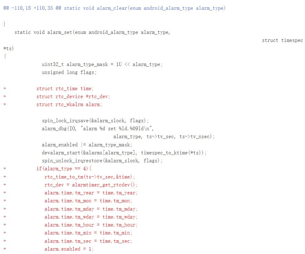

接下来修改:
kernel/drivers/staging/android/alarm-dev.c
以上是我从整理好的patch里面搬下来的,有点乱。大家改的时候耐心点,别看错:P~以上两个文件修改完后,编译好内核,并烧到板子上即可。

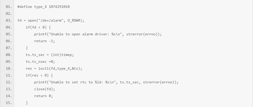

然后,就可以写个简单的C程序,来验证下修改是否有效啦。
以下为代码的部分内容,其余大家可以自行发挥编辑,我就不贴上来了:
