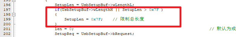

接下来又碰到个问题,用usbmonitor查看返回的报告描述不完整,定义的reportDesc长度是499,读出来的数据长度只有243,另外在跟踪记录里没有发现读取字符串描述符的命令

您好,当描述符长度大于255时,要注意检查HID描述符中报告长度是否对应。
注意这个地方的代码可以去掉。
另外注意len变量的变量类型是UINT8.
