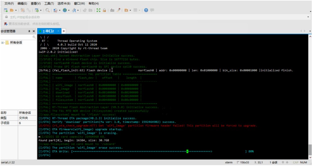

没有出现则使用 rt-thread studio 创建 art-pi_factory 例程并编译下载,出厂已刷好了 WiFi 和蓝牙的固件,若固件丢失,可以按照以下方法重新传入。
WIFI以及蓝牙固件
wifi和蓝牙固件的上传方式相同,可以通过终端进行ymodem传输。固件路径位于/tools/firmware/目录下。其中ap6212-bt-image-1.0.rbl为蓝牙固件,ap6212-wifi-image-1.0.rbl为WIFI固件。以WIFI固件上传为例,需要执行两个步骤:
在终端命令行中输入update命令。
使用ymodem进行文件传输。
完成后系统会自动识别传入的固件,若固件有效则会自动搬运到对应的固件存储区。

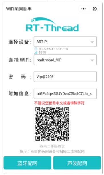

开发板上电之后进行蓝牙的配网操作,打开微信搜索 WiFi 配网助手 小程序,并打开手机蓝牙、WiFi,部分手机需要打开定位功能,选择 ART-Pi 设备 如果已连接 WiFi 的话会自动选择当前连接的 WiFi (ART-Pi 的 WiFi 不支持5G的,所以在连接的时候请选择 2.4G 的 WiFi 进行连接)
如果发现蓝牙搜索不到,可以尝试将wifi_init();先注释掉
如果周围设备多的话请查看小程序上的mac地址是否和串口终端的mac地址保持一致,不一致请切换,后面再教如何更改蓝牙名称,

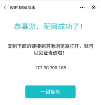

配网成功后串口终端和小程序都会有提示
串口终端提示
[I/WLAN.mgnt] wifi connect success ssid:realthread_VIP
[I/WLAN.lwip] Got IP address : 172.30.200.165
小程序提示

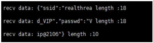

如果将 att_write_callback 函数中的部分代码改为以下
rt_kprintf("
recv data: %s length :%d
", buffer, buffer_size);
uint8_t ret = bsal_blufi_push_data(&blufi_data, buffer_size, buffer);
那么再进行小程序配网时,串口将会打印出以下内容
recv data: {"ssid length :6
recv data: ":"rea length :6
recv data: lthrea length :6
recv data: d_VIP" length :6
recv data: ,"pass length :6
recv data: wd":"V length :6
recv data: ip@210 length :6
recv data: 6"}210 length :3
这是什么呢?
其实这就是小程序向蓝牙发送的数据,整理一下,不难发现就是我们在小程序上写的 WiFi 的名称和密码
{"ssid":"realthread_VIP","passwd":"Vip@2106"}
关于 bsal_blufi_push_data 函数,其实就是一个校验的过程,从终端输出上看每次是六字节的形式发送的,就是为了校验是否把数据发送完了,发送完了就把账号密码送给WiFi进行连接。

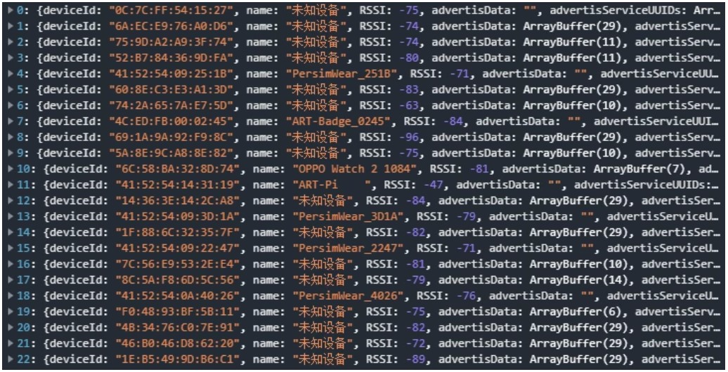

使用 wx.startBluetoothDevicesDiscovery 进行蓝牙的扫描
使用wx.getBluetoothDevices 获取在蓝牙模块生效期间所有搜索到的蓝牙设备
就是通过这个扫描到每个蓝牙的,然后选择对应的蓝牙

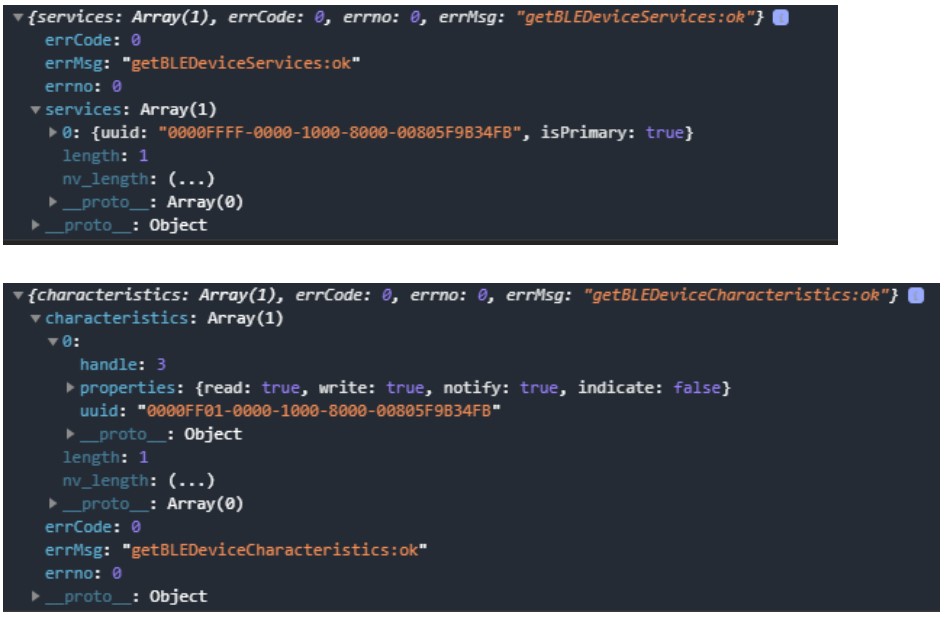

其实在具体连接是并不单单通过名称和 mac 地址就可以进行发送了,还需要获取到蓝牙其他的信息才可以
在我们点击了蓝牙配网之后,首先进行蓝牙的连接,然后再去获取 serviceId 和 characteristicId ,在此过程中还要检查该蓝牙是否支持读写操作,等都通过之后才会发生向蓝牙发送数据的操作。
因为 serviceId 和 characteristicId 是发送数据wx.writeBLECharacteristicValue(Object object)函数必输入的参数,而蓝牙是否支持读写操作是能否成功发送的必备条件
