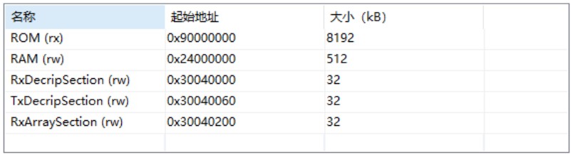

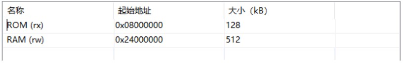

ART-Pi有两个存储的空间,一个是存储空间为 128K的flash ROM起始地址为 0x08000000,
另一个是 存储空间为 8M的W25Q64 ROM起始地址为0x90000000。
ART-Pi从存储空间为128K flash ROM开始运行代码。
我们下载bootloader工程是为了将 bootloader下载到flash程序中,然后将应用程序下载到W25Q64中。
当ART-Pi上电后,先运行flash中的bootloader然后根据bootloader的引导再运行W25Q64中的应用程序。

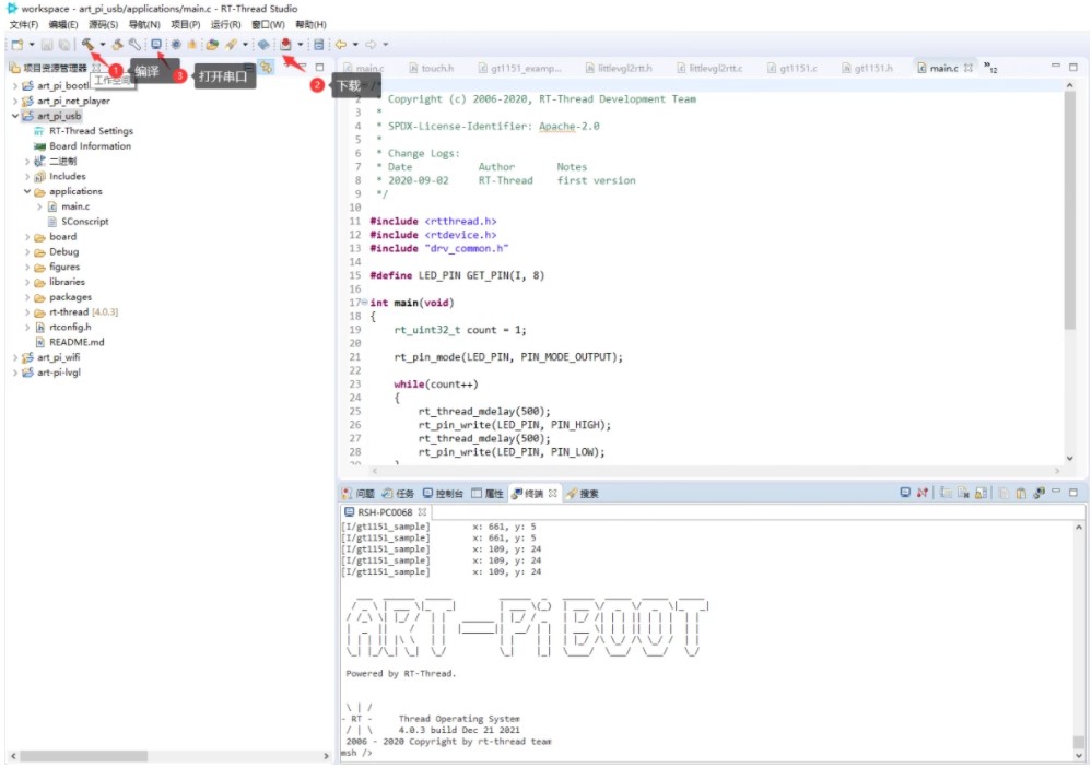

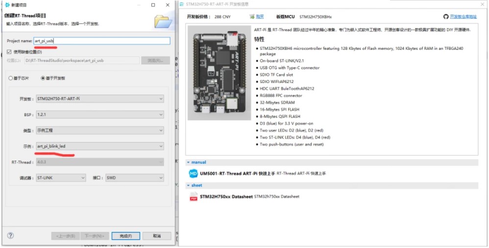

创建一个基础的LED工程
这个是基于已经下载完Bootloader工程之后。

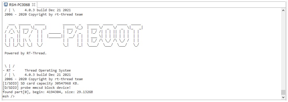

然后编译下载,打开串口之后可以看到打印

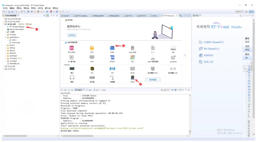

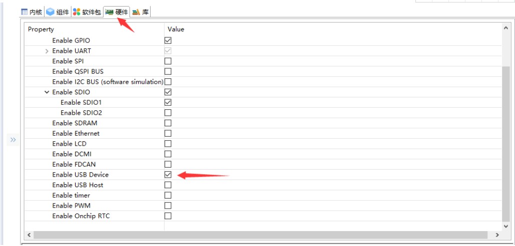

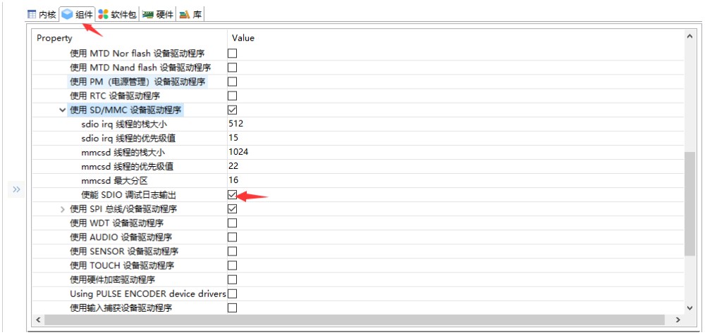

使能SDIO和虚拟文件系统
点击RT-Thread Settings,并打开Fatfs和SDIO。
使能组件中的SDIO调试日志输出,方便观看。

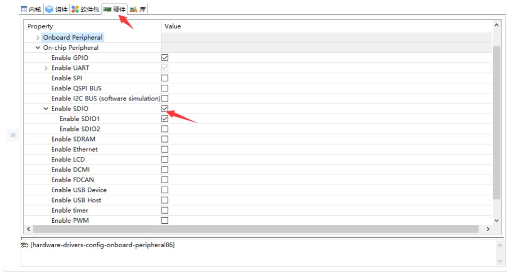

并打开硬件中的SDIO1

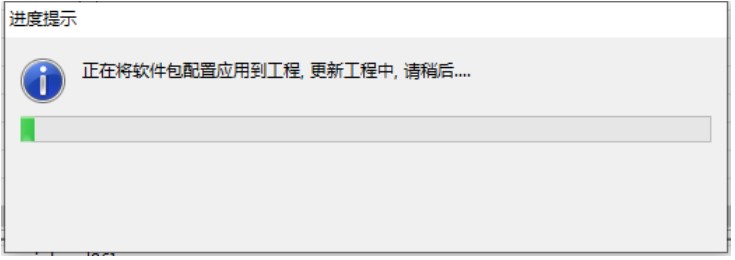

然后保存配置,再次构建工程,并下载到板子上。

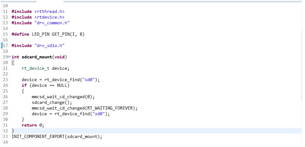

到这里,按照两位大佬的文章应该是已经能正常识别SD卡,但是我这边和评论区中一些小伙伴并没有识别,这里是写这个文章的一个重点。
原因:需在main函数中添加以下代码
#include "drv_sdio.h"
int sdcard_mount(void)
rt_device_t device;
device = rt_device_find("sd0");
if (device == NULL)
mmcsd_wait_cd_changed(0);
sdcard_change();
mmcsd_wait_cd_changed(RT_WAITING_FOREVER);
return 0;
INIT_COMPONENT_EXPORT(sdcard_mount);
注意: sdcard_change()会报隐式声明,我们在”drv_sdio.h”中声明一下即可。这个时候再次编译下载到开发板。
即可出现识别成功的现象。

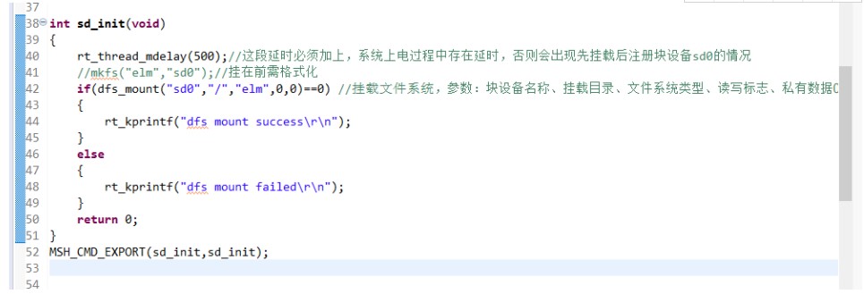

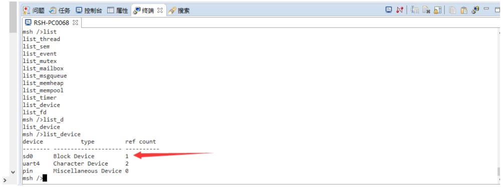

然后我们添加挂载文件系统代码:
int sd_init(void)
rt_thread_mdelay(500);//这段延时必须加上,系统上电过程中存在延时,否则会出现先挂载后注册块设备sd0的情况
//mkfs("elm","sd0");//挂在前需格式化
if(dfs_mount("sd0","/","elm",0,0)==0) //挂载文件系统,参数:块设备名称、挂载目录、文件系统类型、读写标志、私有数据0
rt_kprintf("dfs mount success
else
rt_kprintf("dfs mount failed
return 0;
MSH_CMD_EXPORT(sd_init,sd_init);
这是没有使用INIT_COMPONENT_EXPORT(),自动挂载是为了后面的TF卡作USB设备,后面会解释。

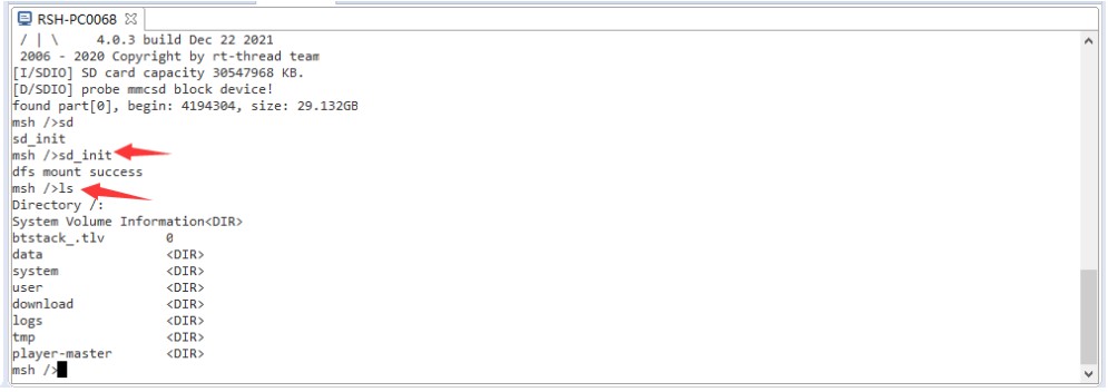

然后再次编译下载到开发板之后,使用list_device命令发现挂载成功。
然后先使用sd_init命令再使用ls命令就能查看TF卡里面的内容,接下了我又跟着做了USB设备作为TF读卡器

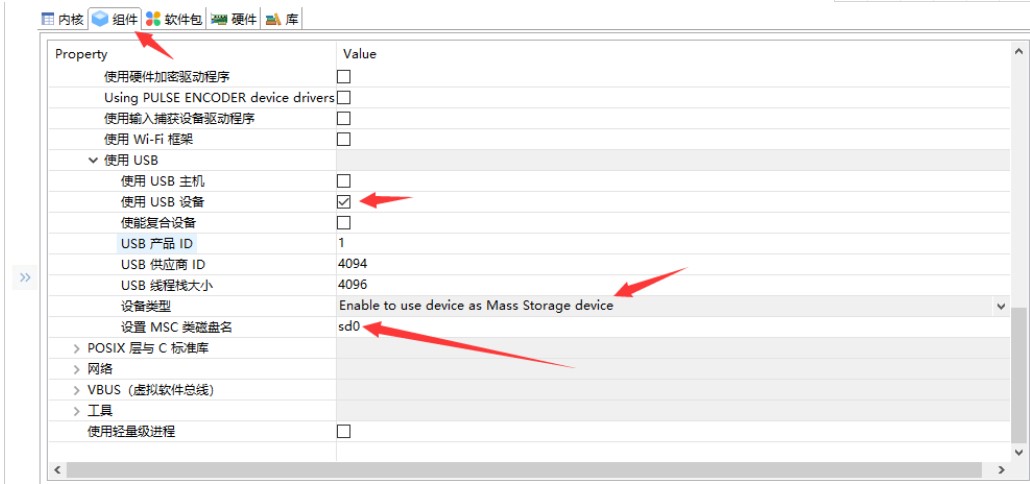

1、打开RT-Thread Setting配置,”使用USB”。并改变设备类型,以及改变磁盘名,注意这个磁盘名默认为flash0,我们一定要改成sd0.
2、使能硬件中的usb设备

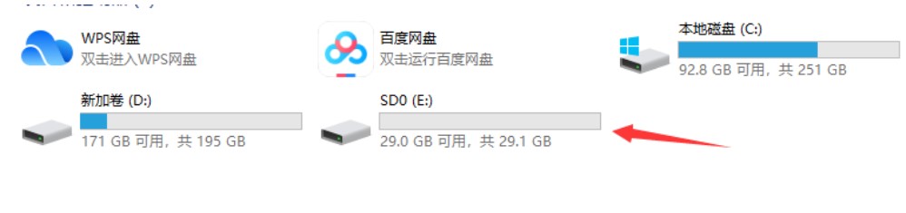

3、保存设置,编译下载到开发板上。发现在我的电脑中并没有出现可识别的U盘,这是因为我们USB线未连接正确。
4、重点:使用USB线让开发板的“USB-OTG”口和PC板连接。然后就可以看到U盘SD0(SD0是我自己改的名字,也就是U盘的名字)
5、注意:和adaphoto大佬所说的一致,TF卡做USB设备的时候一开始上电的时候不能使sd0不能挂载文件系统也就是不能注册到elm上,因为挂载到文件系统就不能挂载到USB的。所以在TF卡做USB设备的时候不执行sd_init()函数。
