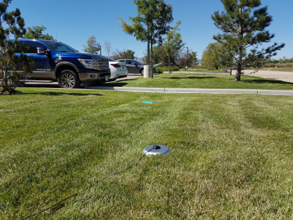

GNSS 天线位于金属接地板上,可以清楚地看到天空
现在设置您的 GPS 接收器,以便您可以在办公桌上工作,但将天线放在室外,可以清楚地看到天空。

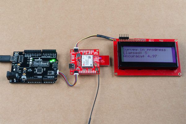

如果您距离校正站超过 20 公里,您可以使用 ZED-F9P 创建自己的站。u-blox 在 ZED-F9P 集成手册中提供了设置指南,显示了通过 u-Center 所需的各种设置。我们将介绍如何仅使用 I2C 命令设置 ZED-F9P。这将启用输出 RTCM 校正数据的基站的无头(无计算机)配置。
在开始之前,我们建议您使用 u-center 配置模块。查看我们关于使用 U-Center 的教程,然后阅读 u-blox 集成手册的第 3.5.8 节基站配置,以使用 u-center 为 RTK 配置 ZED-F9P。使用 u-center 在舒适的实验室中成功控制模块后,请考虑前往户外。

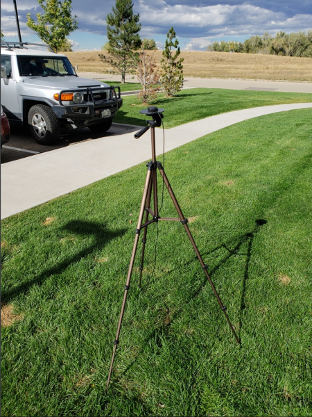

1 个标准相机三脚架
ZED-F9P 可以使用串行、SPI 或 I2C 进行配置。我们是 I2C 菊花链能力的粉丝,因此我们将专注于 Qwiic 系统。在本练习中,我们将使用两条 Qwiic 电缆将 LCD 和 GPS-RTK2 连接到 BlackBoard。您也可以使用 RTK-SMA 作为替代方案。
对于天线,您需要清楚地看到天空。天线位置越好,系统的准确性和性能就越好。我们设计了 GPS 天线接地板以简化此设置。盘子里有?” 螺纹孔直接拧到相机三脚架上。选择的板厚度足够厚,以便螺纹螺钉与板齐平,因此不会干扰天线。不知道我们为什么要使用接地板?阅读 u-blox 白皮书,了解如何将低成本 GNSS 天线与 RTK 结合使用。安装磁性安装天线并将 SMA 电缆连接到 U.FL 到 SMA 电缆到 GPS-RTK2 板。如果您有 RTK-SMA,您只需将 SMA 电缆连接到电路板的连接器。
