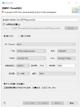

回归正题,首先打开RT-Thread Studio软件,选择“文件—新建—RT-Thread 项目”,在”Project name”中输入工程名字,这个可以根据自己的项目来进行,只要符合要求就行,本次的工程名为:“STM32f746zg-nucleo”。
然后选择芯片型号STM32F746ZG,配置调试接口USART3,选择编译器。其中调试接口和编译器主要根据自己的原理图,因为我们使用的是官网的开发板,这些接口已经定义好了,我们按照原理图来配置就可以了。

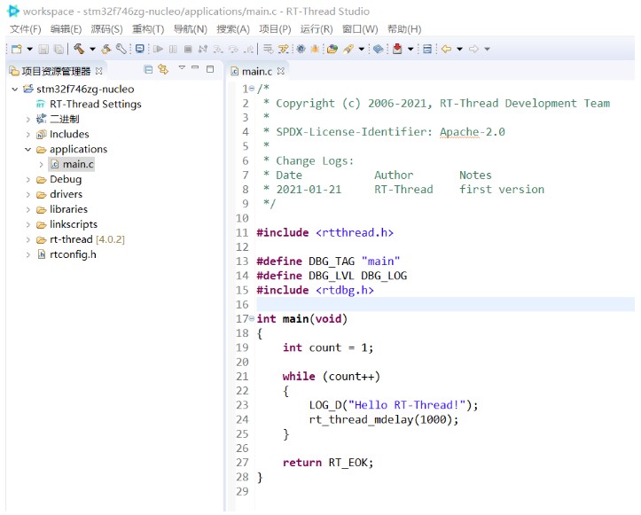

配置完成后,点击“完成”。至此一个工程就建完了。

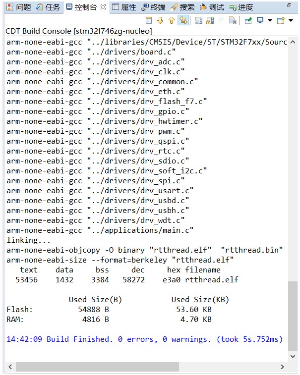

点击工具栏的小锤子,对新建的工程进行编译。
编译完成后,会显示编译的内容,包括内存、程序大小等,还有报警等。本次编译没有任何问题。

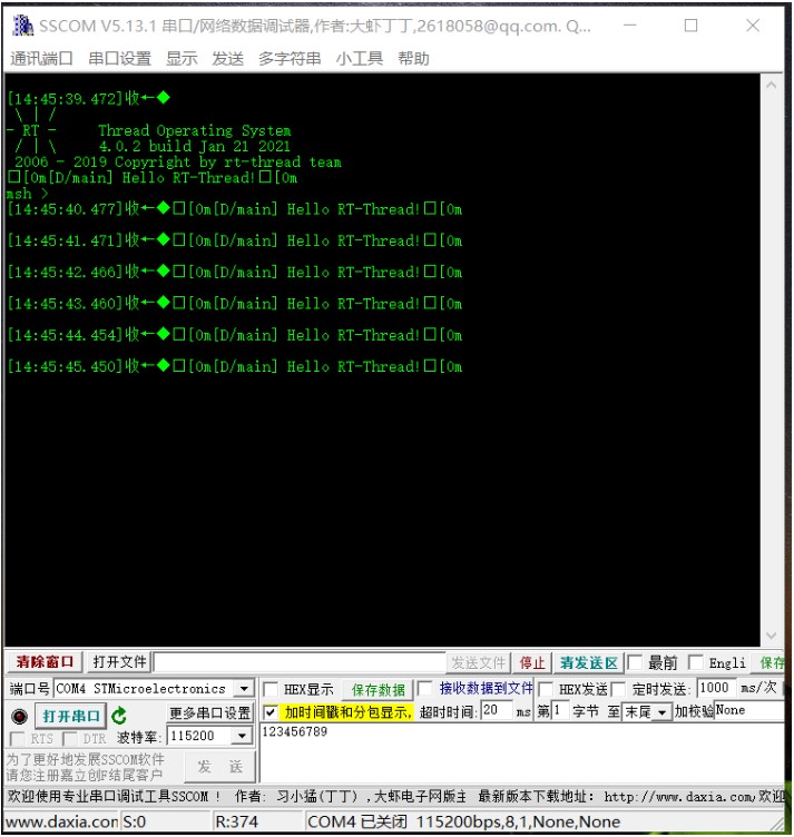

下载完成后,打开串口调试助手可以查看运行情况。

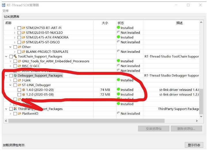

特别注意事项:
很多人在下载程序的时候会发现不能下载,那就两个原因:
一是没有安装ST-LINK/V2的驱动。二是没有下载RT-Thread的驱动程序。
RT-Thread的驱动程序的下载方法如下:
点击RT-Thread工具栏的SDK Manage,然后打开
勾选两个版本的复选框进行下载后安装。
点击调试配置
,打开配置界面后,{{capture_20210121153225908_LI.jpg(uploading…)}},依次选择“debugger”—-“Variables”—-“stlink_debugger_relative_path”,然后点击确定。
至此可以正常的下载程序了。
