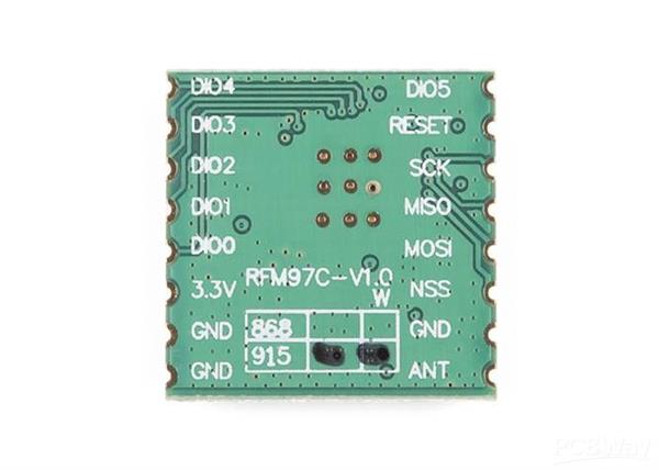

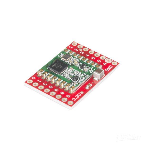

自制一个RFM97CW分线板
Diy RFM97CW Breakout PCB
介绍
LoRa(代表远程)是一种 LPWAN 技术,其特点是与低功耗相关的长距离。这是一种可以参数化以改变其范围和数据速率的技术,从而影响其功耗。它通常配备称为 LoRaWAN 的集成 MAC 层,提供面向物联网的设备管理。由于TTN提供的公共网络覆盖,设置相对容易。
洛拉?
由 Semtech 开发的一种扩频调制技术,源自啁啾扩频 (CSS) 技术。它允许高噪声鲁棒性,因此即使在小功率的情况下也能提供相当长的范围(高达 10 公里)。但是,由于它使用 Sub-GHz ISM 频段,它的数据速率较低,最高可达 50kbps。它具有不同的参数,可以确定这些参数以固定范围、数据速率、噪声鲁棒性等属性。这些参数是使用的带宽、扩展因子和码率。这三者都会影响功耗,因为更高的带宽或范围意味着更高的功耗。

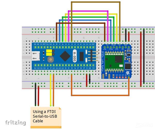

lora 接收器代码
#include
#include
#include
#include
LiquidCrystal_I2C lcd(0x27, 16, 2);
无效设置(){
序列.开始(9600);
而(!串行);
液晶显示器开始();
lcd.setCursor(0,0);
lcd.print("LoRa 接收器");
延迟(2500);
lcd.clear();
Serial.println("LoRa 接收器");
if (!LoRa.begin(915E6)) {
Serial.println("启动 LoRa 失败!");
lcd.setCursor(0,0);
而(1);
无效循环() {
lcd.clear();
int packetSize = LoRa.parsePacket();
if (packetSize) {
Serial.print("收到的数据包 '");
while (LoRa.available()) {
Serial.print((char)LoRa.read());
lcd.print(数据包);
Serial.print("' 带有 RSSI");
Serial.println(LoRa.packetRssi());
延迟(2000);
#include
#include
int counter = 0;
int Senderled = 5;
int 错误指示灯 = 6;
无效设置(){
序列.开始(9600);
而(!串行);
Serial.println("LoRa 发件人");
pinMode(Senderled,输出);
pinMode(错误,输出);
数字写入(Senderled,低);
数字写入(错误,低);
数字写入(错误,高);
延迟(2000);
而(1);
void loop() {
digitalWrite(Senderled, LOW);
数字写入(错误,低);
Serial.print("发送数据包:");
Serial.println(计数器);
LoRa.beginPacket();
LoRa.print("来自 LoRA 的你好");
数字写入(Senderled,高);
延迟(500);
数字写入(Senderled,低);
LoRa.print(计数器);
LoRa.endPacket();
计数器++;
延迟(2000);
SCHEMAtiCS
Code
sender test code
lora_sender_code.ino
Download reciever
test code
reciever_code_for_lora.ino
Download
Circuit diagrams and Schematics
Schematics
