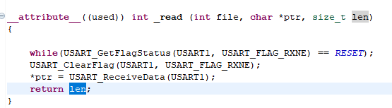

求助,mrs下scanf是映射哪个函数是 _read() 吗?

您好,是_read(),具体函数见下图。附件为参考例程,可以参考一下。后续有问题,可通过邮箱沟通(lzs@wch.cn)。
