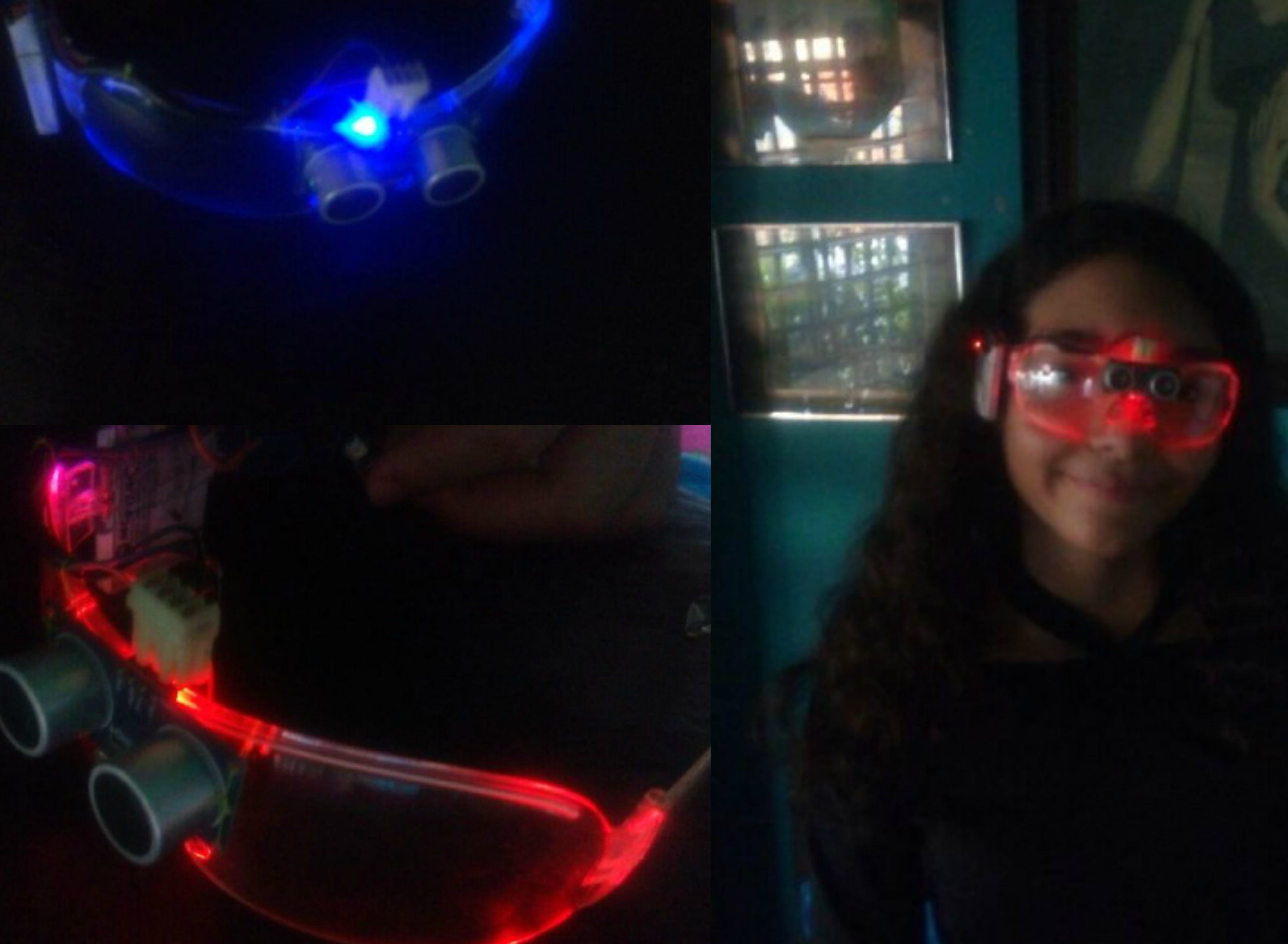

目前,人类被称为 COVID19 的病毒击倒,为避免其传染,世界卫生组织在多项预防措施中建议您与他人之间至少保持 1 米(3 英尺)的社交距离 [1]。作为帮助解决这个问题的替代方法,开发带有距离超声波传感器的镜片,带有一个指示器 (LED),可以发出视觉警报以远离人群。

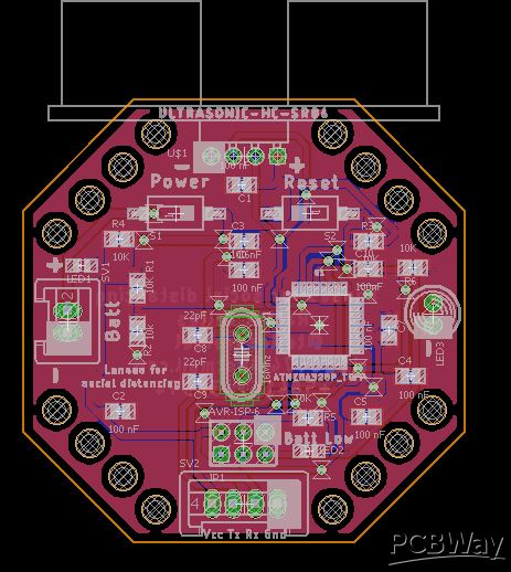

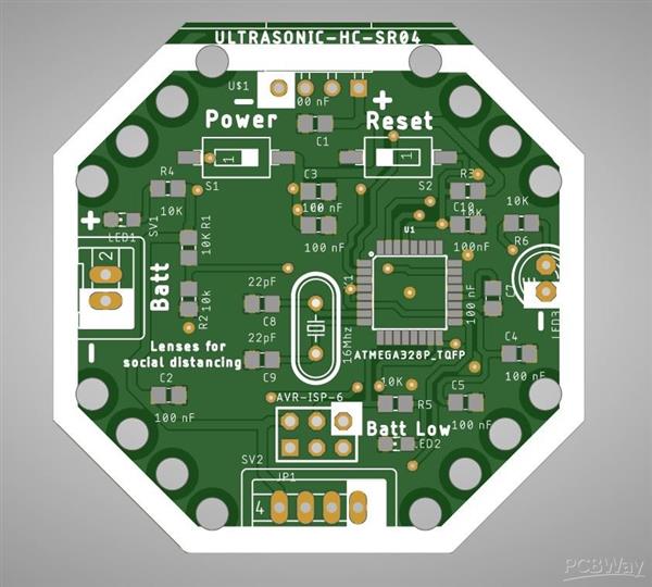

镜头有一个 HC-SR04 [2] 超声波传感器,专为距离测量而设计,在众多替代品中,它因其低价和低功耗而被选中,全部由 Atmega 328p 微控制器控制并使用 Arduino IDE 编程,其想法是一个非常经济的发展和易于建立,因为社区可以使大多数当前镜头适应检测和警报系统。
该系统有一个集成的电池充电传感器,可以选择包含用于发出低电量警报的代码。
开发一个健壮的代码,在做出警报决定之前执行 2 次测量并与之前的测量进行比较(以避免错误警报),从而决定是否激活灯光警报。
