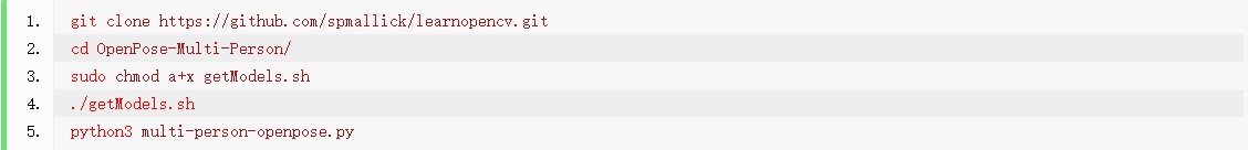

3 模型下载,建议在PC上做
若报cv2.dnn错误,这是opencv版本低的问题,需要升级opencv到3.4.1以上版本(不包含3.4.1), 若报" ValueError: not enough values to unpack (expected 3, got 2) "这是原脚本问题,需要将代码"_, contours, _ = cv2.findContours"改为"contours, _ = cv2.findContours"
python3 mul
ti
-person-openpose.py为可选操作,报错不影响后续运行

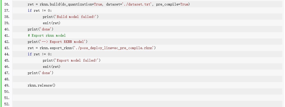

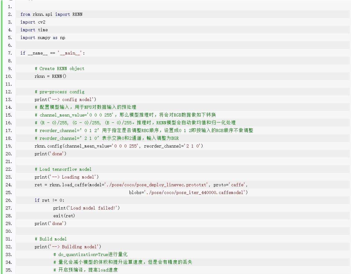

6 python3 rknn_transfer.py进行模型转换,模型转化比较耗内存建议先设置swap大于2G

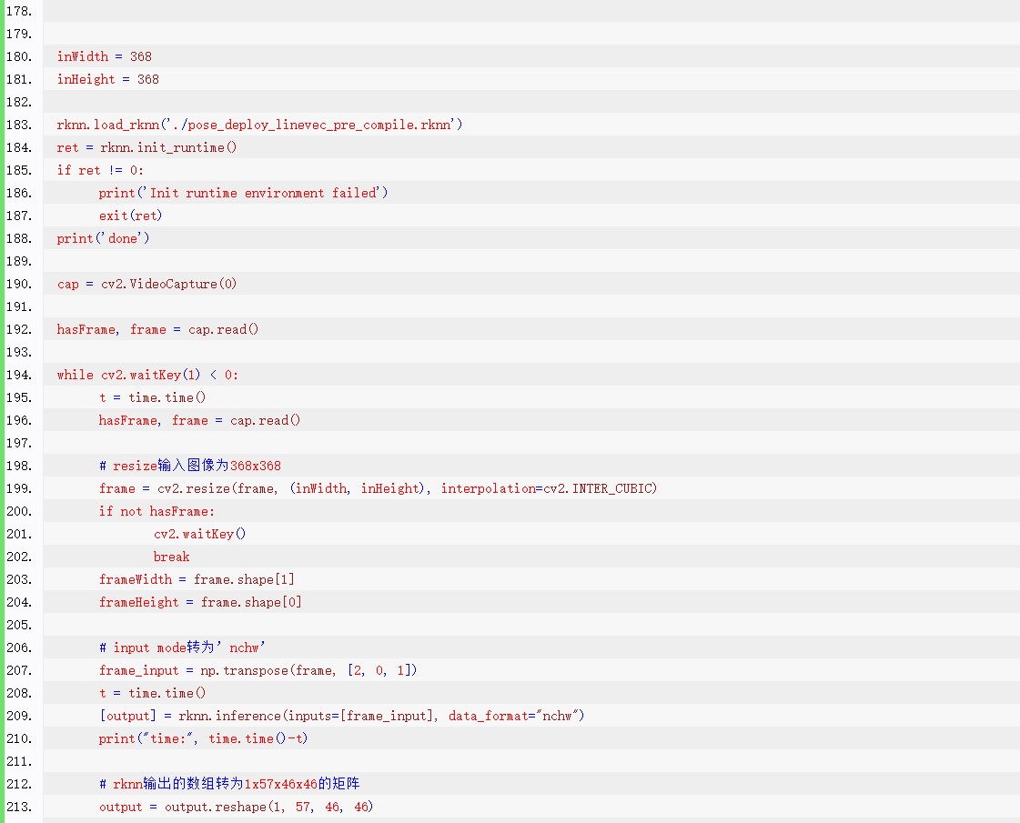

10 python3 test_rnetCam.py(单人)或者python3 multi-person-openpose_rknn-cam.py(多人)

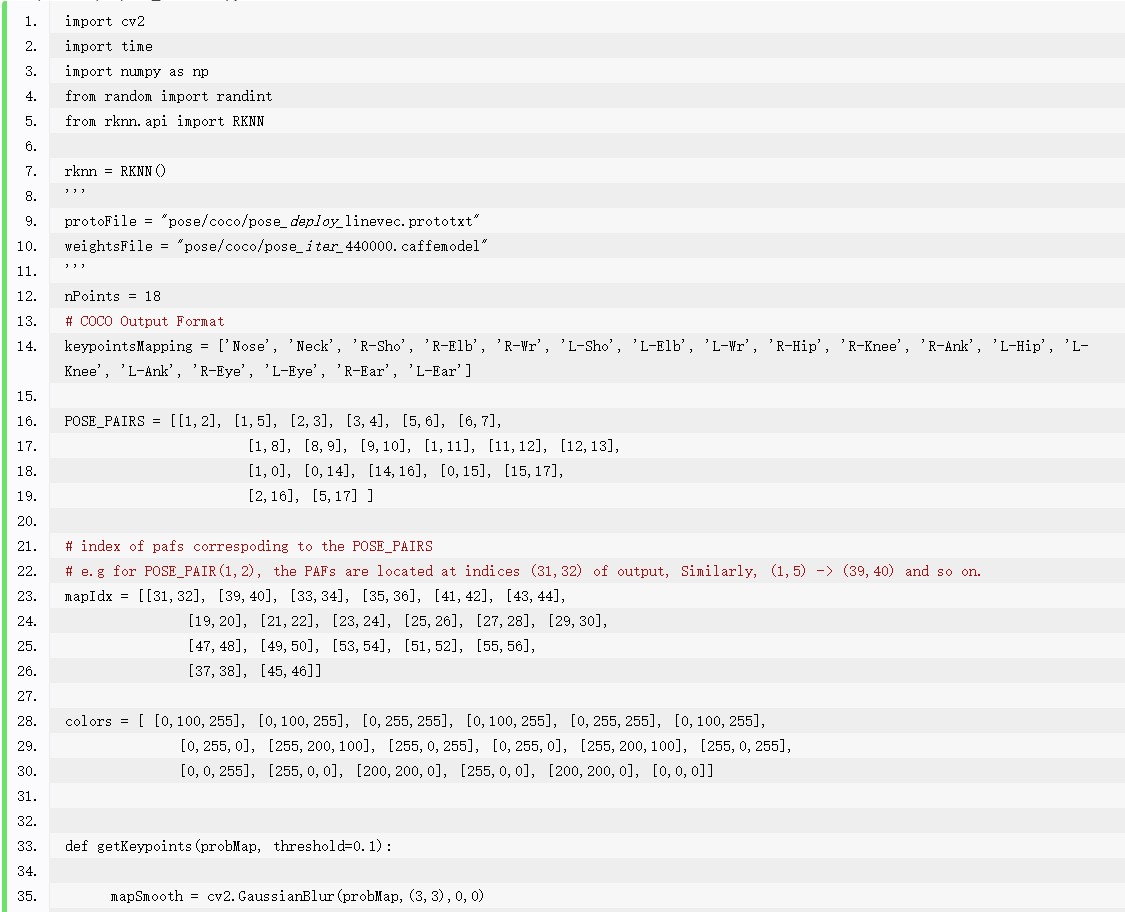

VGG-19用于生成特征值。每个stage对应一个身体部位,branch1用于生产Confidence Maps,branch2用于生产PAF(Part Affinity maps )
Input: [1x3x368x368](输入的数据format是nchw,bgr格式)
Output: [1x57x46x46](输出数据前面部分是身体部位的Confidence Maps ,后面部分是PAF)

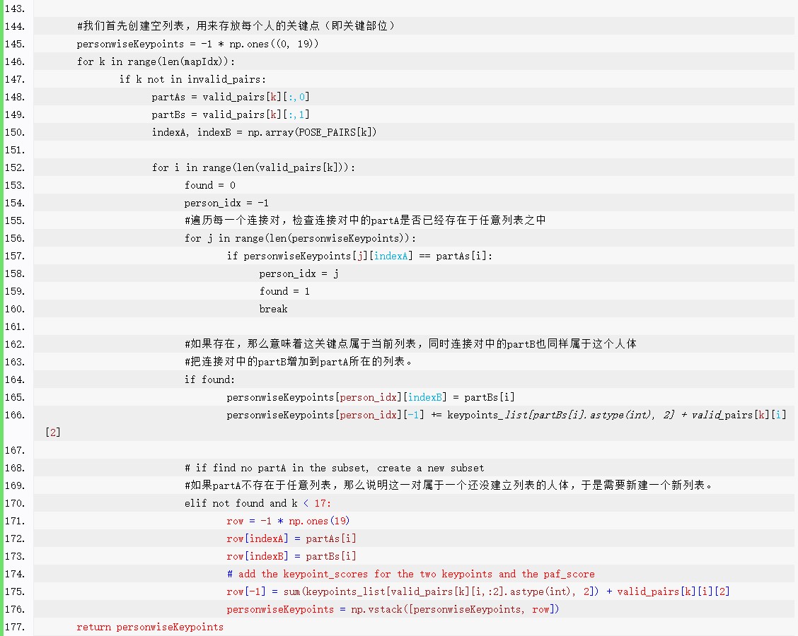

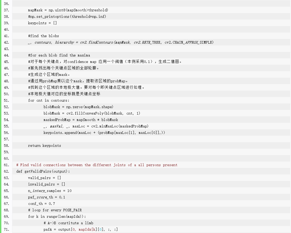

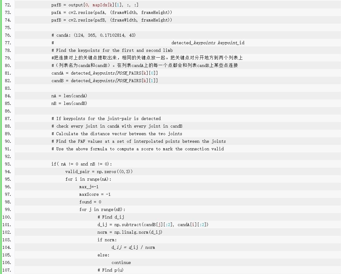

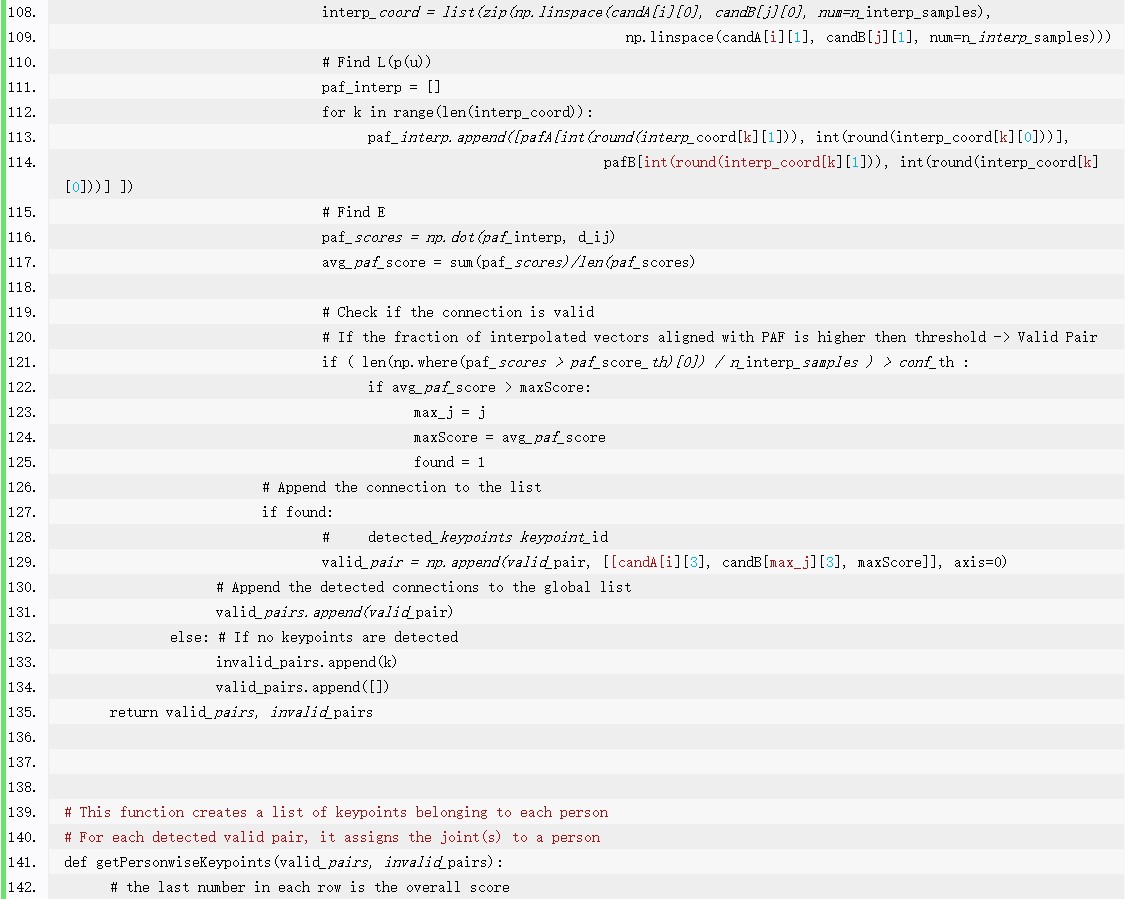

3.代码解析
├── pose_deploy_linevec_pre_compile.rknn.rknn //转换之后的rknn模型
├── dataset.txt //量化的数据集
├── p1_368_368.jpg //用于量化的图片

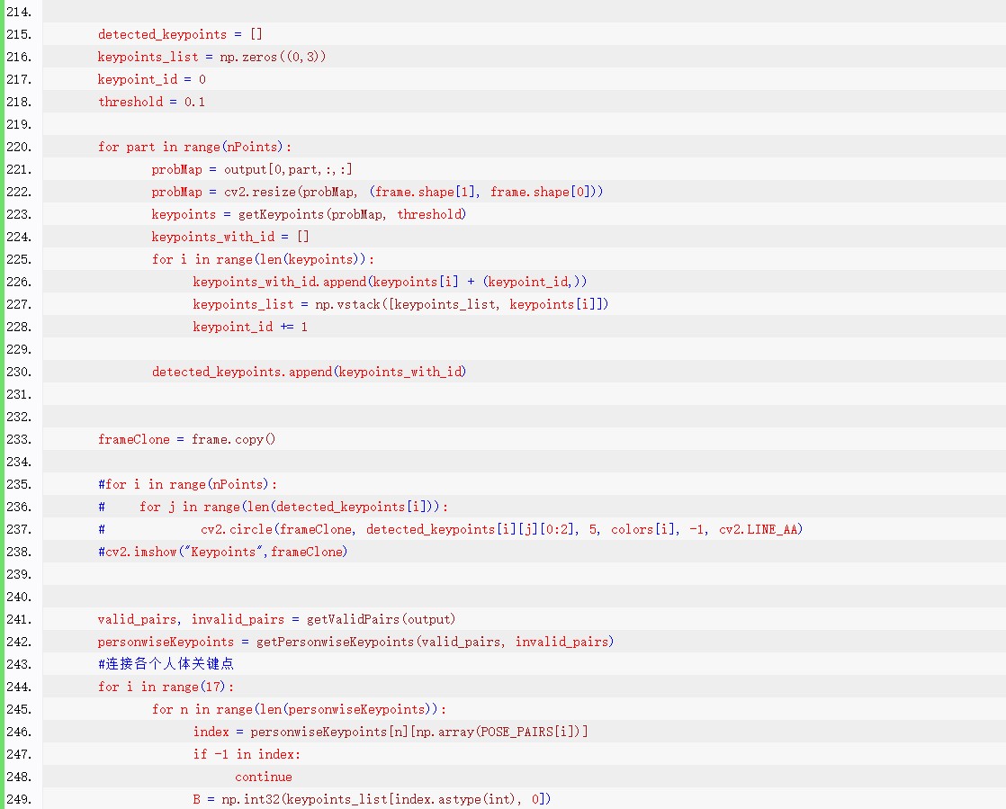

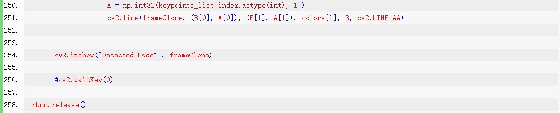

├── multi-person-openpose_rknn-cam.py //使用rknn进行推理,以及后处理(多人)
├── test_rnetCam.py //使用rknn进行推理,以及后处理(单人)
└── rknn_transfer.py //用于将caffe模型转换为rknn模型
rknn_transfer.py
