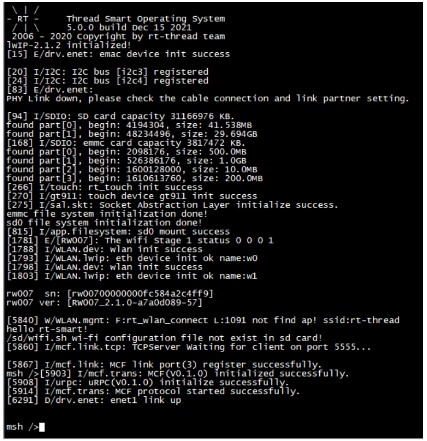

连接的usb口是一个usb转串口,使用串口工具链接ART-Pi Smart开发板,我们使用的是SecureCRT,在命令行中我们可以输入help命令查看可以使用的终端命令,如下图所示,确定串口能用后,才方便后续的其他操作。

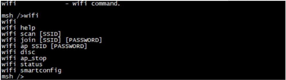

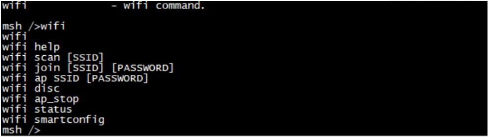

下一步我们想测试一下网络,开始因为不想使用网线连接,主要是路由器距离位置太远,所以我们决定通过wifi联网。在终端输入命令’wifi’可以查看到wifi相关的命令,并使用’join [SSID] [PASSWORD]’指令连接了自家的wifi,然后可以通过’ifconfig’命令查看路由器通过DHCP给开发板分配的IP地址,获取了开发板的IP后方便后面通过web来访问开发板。

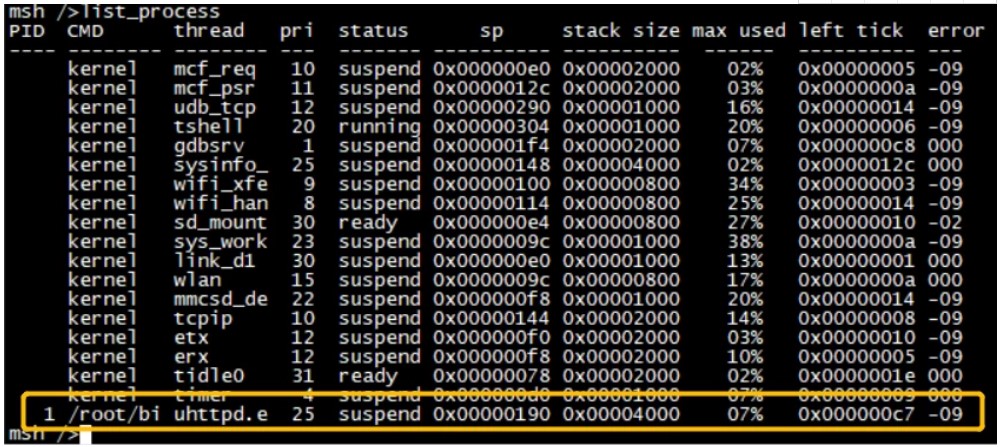

开发板的固件里面开机运行了一个web应用,可以通过网页控制开发板,点个灯。我们可以在终端里输入’list_process’查看到运行的进程,最后一行中的uhttpd就是WEB应用。如果是通过sdk编译出来的rtthread.bin烧写进去是没有这个应用的。

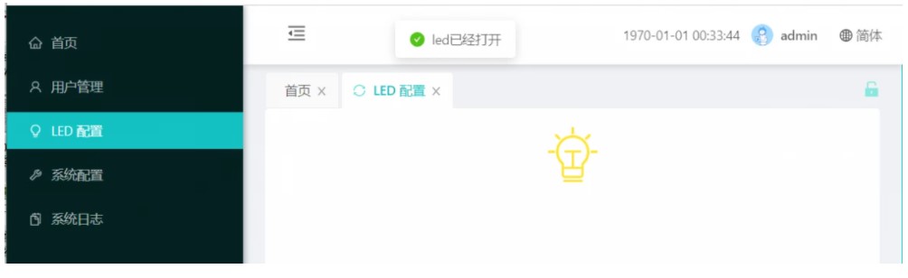

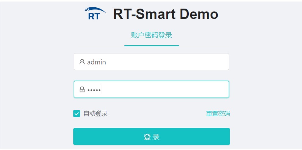

获取了开发板的ip,并且确认了uhttpd程序已经运行,那么就可以通过浏览器,输入开发板IP进行访问,里面还有一个登录页面,用户名和密码都输入’admin’就可以登录进去。
点击左侧导航栏led配置,可以在右侧点击小灯泡来控制开发板上的一个led开关。

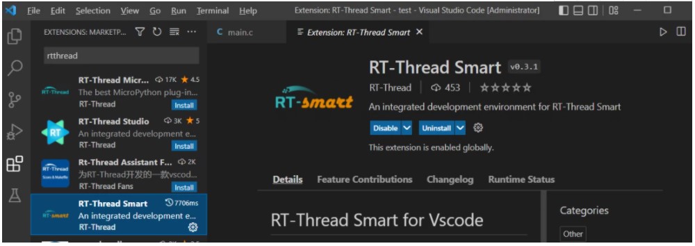

另外我们还可以使用vscode进行开发,vscode有专门用于Rtthread Smart开发的插件,可以在userapps/workspace目录下一键生成app程序,支持一键编译和清除功能。

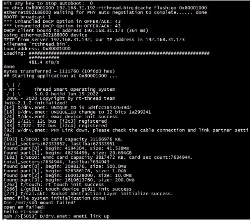

最后就做的就是将前面编译出来的rtthread.bin文件烧录到开发板,因为开发板不像我们平时使用的STM32,没有jlink等的烧录工具,所以我们需要通过别的方式去启动内核。官方文档提供了两种方式,分别是usb和通过
网线走tftp,最后我们使用的是tftp。
我们先使用网线连接路由器,然后按下重启按钮重启开发板,在即将进入内核的倒计时过程按下任意按键打断,让程序停留在bootloader阶段。然后保证开发板和测试电脑在同意网段,并打开tftp服务器软件,等待开发板连接,这里必须注意的是,开发板是客户端,会主动获取服务器中的rtthread.bin文件并启动它。一开始我还在测试电脑中打开了我的ftp客户端纠结了有一段时间,在想开发板在bootloader阶段的ip是什么,怎么才能通过电脑端的ftp客户端连接它…
最后放一张成功通过ftp启动内核的截图来完结今天的开箱体验。
