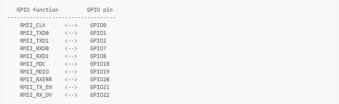

硬件连接
本 demo 基于 BL706 ETH 开发板,将对应的功能引脚连接到 PHY8720 模块上,连接方式如下:

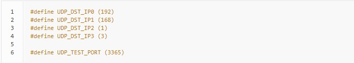

UDP 测试目标 IP 及端口设置
在 examplesemaclwip_udpudp_echo.h 文件中,通过修改宏定义即可修改不同测试主机 IP 及端口信息
注:由于当前测试例程 local ip 地址采用静态 IP 配置进行的测试,如需修改可在 main.c 中进行相应的修改,也可直接使能 LWIP 的 DHCP 功能自动获取 IP 配置。

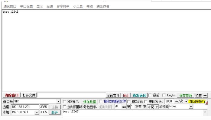

实验现象
编译完成后,烧写到芯片正确运行后,可以通过配置的测试端口访问芯片。

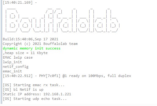

串口 log 信息:

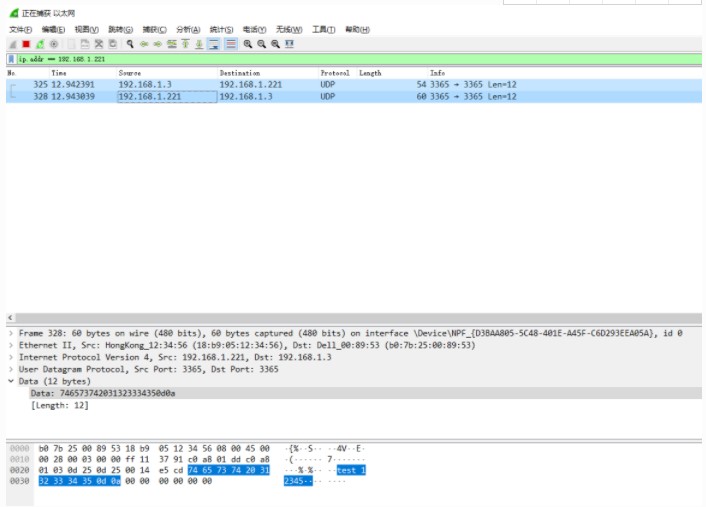

使用 Wireshark 抓包看到的数据包:
