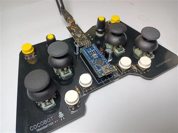

发射板
发射器板由 2(两个)3.7V 锂离子电池(7.4V)供电,所有输入设备都连接到该板,
该板的形状像一个普通的发射器。Nrf24l01 收发器模块连接到接收器的最远距离为 1200 米。菲律宾椰子树的标准高度为 50 到 60 英尺(15 到 18 米),因此该收发器模块的范围足够安静,可以将数据从发射器传输到接收器。发射器板的总功耗小于 1 瓦。
2 个操纵杆 - 机械臂
1 操纵杆 - 转动机构
1 操纵杆 - 垂直运动
速度调节(2 个按钮) - 垂直运动中的电机速度
电位器 - 伺服(上下)
电位器 - 伺服(左右)
