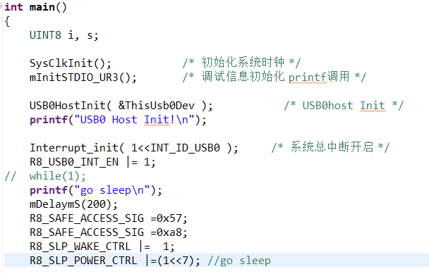

CH567L休眠通过USB唤醒无法成功怎么解决?

RB_SLP_STANDBY为1后芯片进入休眠,休眠后在USB0插入设备,无法唤醒。请教是否还有哪些寄存器需要设置?
如有例子代码提供最好,感谢

李恬恬
2022-6-17 16:05:09
代码如下:

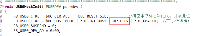

不过要注意的是,唤醒的本质是USB数据线信号翻转,所以当主机当前处于不同速度时,只能被另一种速度的设备唤醒,例如配置成全速主机进睡眠,这时候插入低速设备插入唤醒;配置成低速主机进睡眠,可以被全速设备插入唤醒。
代码如下:
