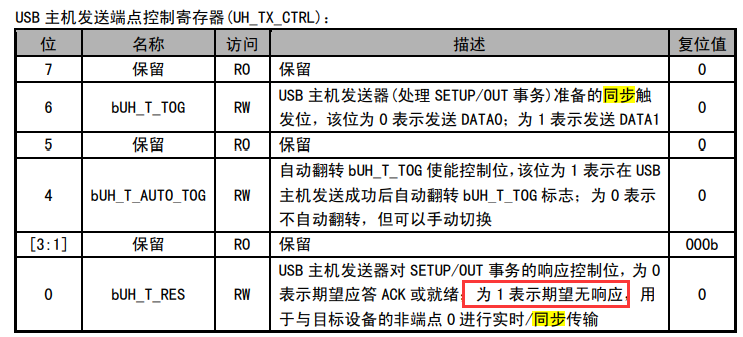

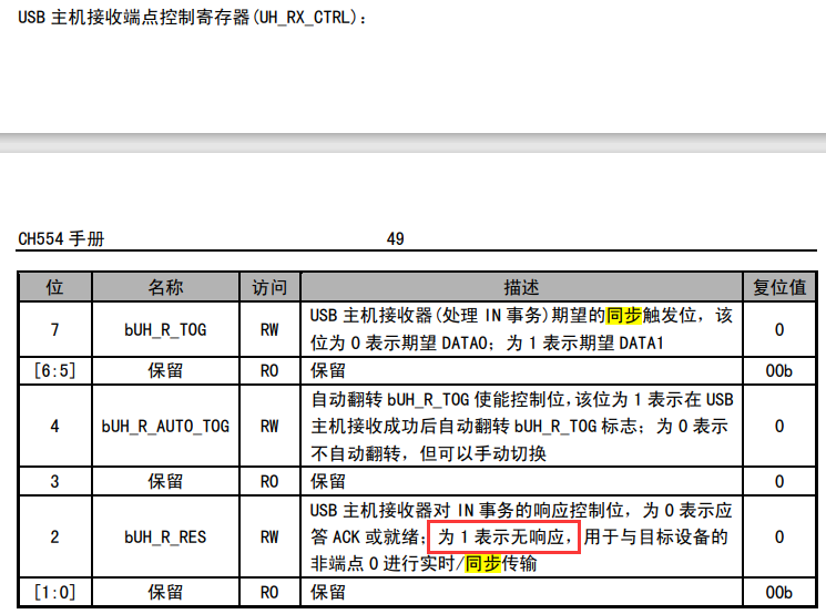

//这两个变量修改了,因为同步传输时可能一次接收了126个字节。经测试RxBuffer是64还是126效果都一样UINT8XRxBuffer[126]_at_0x0000;//IN,mustevenaddressUINT8XTxBuffer[MAX_PACKET_SIZE]_at_0x007E;//OUT,mustevenaddressvoidmain(){ UINT8i,r,s,len,endp; UINT16isoc_len,loc; CfgFsys(); mDelaymS(50); mInitSTDIO();//串口0初始化(按12MHz内部晶振),为了让计算机通过串口监控演示过程 printf("Start@ChipID=%02Xn",(UINT16)CHIP_ID); InitUSB_Host();//初始化USB主机 printf("initusbhostokn"); while(1){ if(UIF_DETECT){//如果有USB主机检测中断则处理 UIF_DETECT=0;//清中断标志 s=AnalyzeRootHub();//分析ROOT-HUB状态 if(s==ERR_USB_CONNECT//有USB设备接入 &&ThisUsbDev.DeviceStatus==ROOT_DEV_CONNECTED//刚插入设备尚未初始化 ){ s=InitRootDevice();//初始化/枚举指定HUB端口的USB设备 if(s!=ERR_SUCCESS){ printf("EnumAllRootDeverr=%02Xn",(UINT16)s); } } } //SETINTERFACE //GETCUR //SETCUR //SETINTERFACE(COMMIT) //pSetupReq结构各成员赋值,然后HostCtrlTransfer传输 s=HostCtrlTransfer(Com_Buffer,(PUINT8)&len); ......//一些杂七杂八的get/set,略 //以上看上去都没什么问题,打出来的值也对 mDelayuS(200); while(1){ len=0; memset(RxBuffer,0x78,sizeof(RxBuffer));//初始化值 UH_RX_CTRL=UH_RX_CTRL|bUH_R_RES;//主机响应控制 UH_TX_CTRL=UH_TX_CTRL|bUH_T_RES;//主机响应控制 //endp:0不报错但收到长度为0 //endp:1收到长度126字节,但RxBuffer内容全是初始值 //endp:2、3报错USB_INT_ST为0x03 UH_EP_PID=USB_PID_IN<<4|0x01;//指定令牌PID和目的端点号 UIF_TRANSFER=0;//允许传输 for(i=WAIT_USB_TOUT_200US;i!=0&&UIF_TRANSFER==0;i--);//等待传输完成 UH_EP_PID=0x00;//停止USB传输 if(UIF_TRANSFER==0){ printf("ISOCERROR::NoTransactn"); while(1){mDelaymS(1000);} } if(U_TOG_OK){ printf("ISOCTOG_OKsuccessn"); break; } s=USB_INT_ST&MASK_UIS_H_RES;//USB设备应答状态MASK_UIS_H_RES:0x0F if(s==USB_PID_STALL){ printf("ISOCERROR::STALL:%02Xn",(UINT16)(s)); while(1){mDelaymS(1000);} } else{ if(s==USB_PID_NAK){ ; } else{ if(s){ printf("ISOCERROR::othererror:%02X%02Xn",(UINT16)(s),(UINT16)USB_INT_ST); while(1){mDelaymS(1000);} } } } len=USB_RX_LEN; if(len>4){ //len大于0时,RxBuffer却总全部是初始化的值 if(RxBuffer[0]!=0x78&&RxBuffer[1]!=0x78&&RxBuffer[2]!=0x78&&RxBuffer[3]!=0x78){ printf("ISOClen::%02Xn",(UINT16)len);//能够看到len:0x7E,但数据在哪里呢 for(i=0;i
