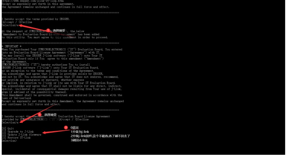

2.ST-LINK 刷成 J-LINK
下载Segger STLinkReflash小工具。
启动STLinkReflash.exe,后按下图操作(a - a - 1) 选择升级为J-LINK。
注意任何时候:不要选择2.Update J-LINK firmware,这将导致你永远无法刷回 ST-LINK,只能通过背面焊点重新烧录固件
等待升级完成后退出。
查看 ART-Pi 调试器的指示灯变成蓝色。
设备管理器能看到 J-LINK 的设备。

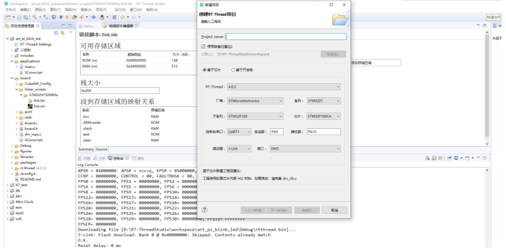

1.找到 link.lds 链接脚本文件
修改rom的起始地址 0x90000000改为0x08000000,修改大小为2048k.我们知道 STM32 的上电之后是从 0x0800000 开始运行,因为 STM32h750 的片内 FLASH 只有 128K, 刚好是一个最小擦除粒度,这块 FLASH 只能存放一个 bootloader 用来跳转到 XIP 的0x90000000,RT-Thread 出厂前烧写好了.现在我们要使用 2M FLASH 所以我们不再需要这个 bootloader 所以我们要把这个 ROM 的起始地址改掉。
改完之后如下图所示:
2.选择调试器为 j-link
3.修改工程配置

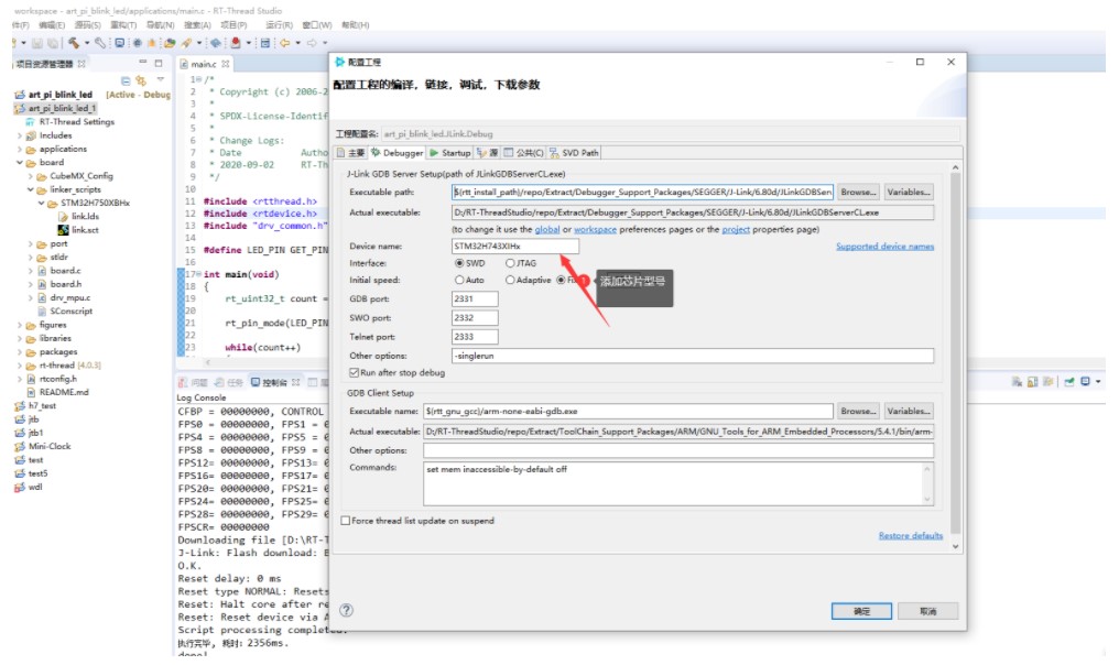

前面说到 J-LINK 不会主动读取 MCU 信息,但是需要用户指定具体的芯片信号,这里要把芯片芯片型号修改外 STM32H743XIHx, ST 的命名规则有兴趣的人可以直接去查找资料研究一下。

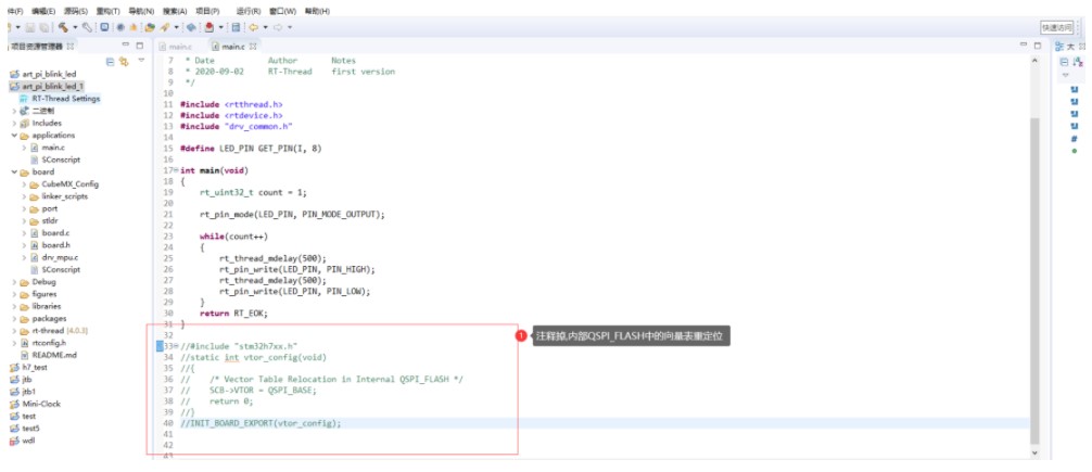

4. 修改中断向量表
因为程序已经不从 0x90000000 启动了,这个就要注释掉了,不然程序就无法正常启动了.这里直接注释掉就可以了。

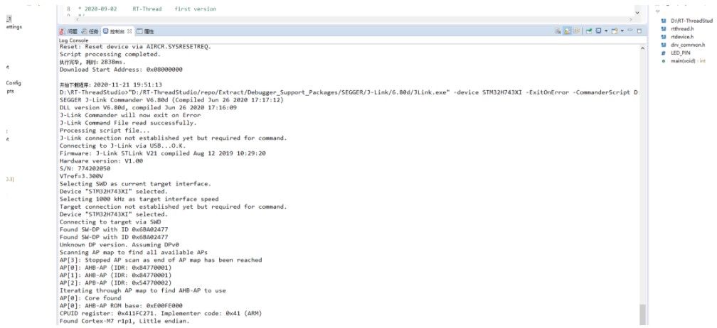

5.编译&下载
编译完成后,将开发板的 ST-Link USB 口与 PC 机连接,然后将固件下载至开发板。
运行效果
正常运行后,蓝色 LED 会周期性闪烁。
