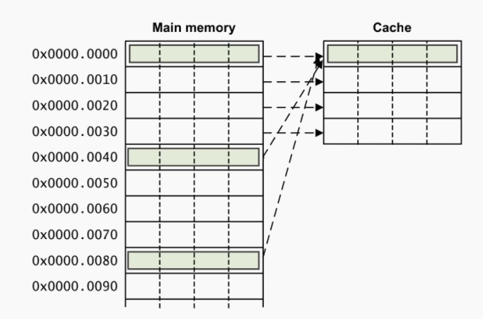

有多种实现cache的组织方式,其中最简单的是直接映射cache。
在直接映射cache中,主存中的每个位置都只能映射到某个特定的cache位置。由于主存比cache大很多倍,所以许多主存地址会映射到cache上的同一个位置。下图显示了包含4个caceline,每个cacheline包含4个字的cache。

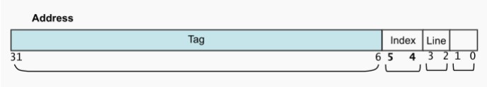

offset-index-tag
cache将使用访问地址比特[3:2]作为offset来选择cacheline中的一个字。地址比特[5:4]作为index选择4个cacheline中一个。地址的其余比特 [31:6]作为tag存储在cache中。

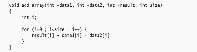

在直接映射中,所有具有相同比特 [5:4] index的主存地址将映射到cache中的同一个cacheline。在任何给定时间,这些地址数据只有一个可以在cache中。这意味着很容易发生颠簸(thrashing的问题。考虑下面这个循环代码,重复访问地址 0x00、0x40 和 0x80 :
在此代码示例中,如果 result、data1 和 data2 分别是指向 0x00、0x40 和 0x80 的指针,则此循环将导致对cache line index 0位置的颠簸。
第一次读取地址 0x40 时,它不会在cache中,因此会发生linefill ,将 0x40 到 0x4F 的数据放入缓存中。
读取地址 0x80 时,它不会在cache中,因此会发生linefill ,将 0x80 到 0x8F 的数据放入缓存中 - 在此过程中,会将地址 0x40 到 0x4F 的数据从cache中剔除。
结果写入0x00。根据分配策略,这可能会导致又一次的linefill(注意是根据分配策略决定的)。在此过程中,地址 0x80 到 0x8F 的数据可能会再一次从cache中丢失。
循环的每次迭代都会发生同样的事情,这导致我们的软件性能很差。因此,一般在处理器主要cache中不会使用直接映射cache。

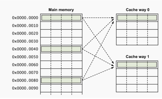

set-way
在组相联cache中,cache被分成许多大小相同的部分,称为way。然后相同的内存地址访问可以映射到特定set(index)的多个way中的一个,而不是映射到cacheline 。
在hit-miss check中,必须同时检查某个对应set的所有way。
在下图中,显示了一个2way的cache。地址 0x00(或 0x40 或 0x80)的数据可能会在2个way中某一个的第0行,注意不可能同时存在多个way中。

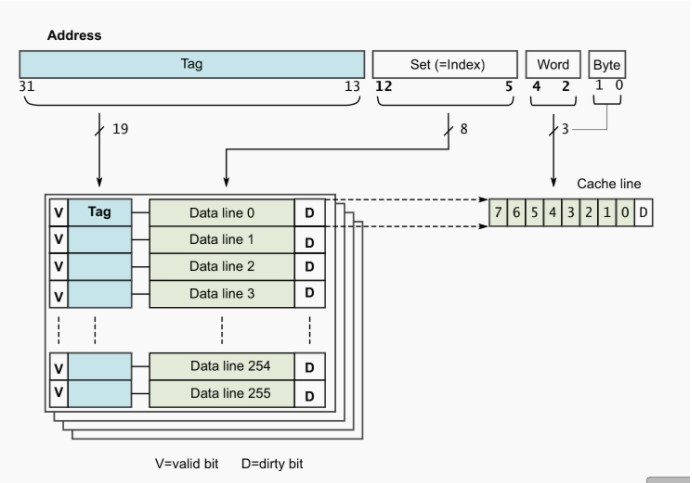

一个组相联cache示例
上图是一个4way组相联的 32KB cache,每个cacheline具有 8个字。
cache的cacheline具有8个字(32 个字节),我们的cache有 4 way。32KB 除以 4(way数),再除以 32(每个cacheline中的字节数)得出每个way具有 256 行(set index)。
这意味着需要 8 比特来索引一条way内的set(比特 [12:5])。然后,使用地址的比特 [4:2] 从cacheline中的8个字中进行选择1个字,比特[1:0]选择具体的字节。最终,剩余的比特[31:13] 用作tag。
