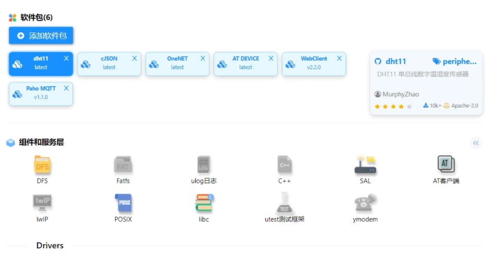

直接上代码,先看软件包配置 RT_Thread_setting

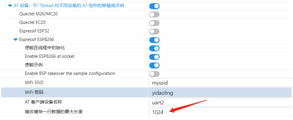

这里需要注意的是:
1、AT_DEVICE的包配置,如下图,修改一下串口的缓冲区大小

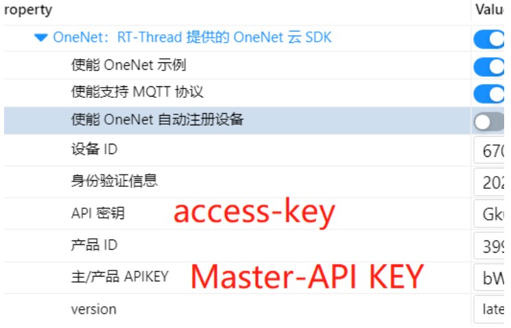

2、onenet相应信息的填写,如下图
主/产品 API key 对应的是onenet里Master-API KEY
API 秘钥 对应的是onenet里access key
身份验证信息就是自己设置的身份验证信息

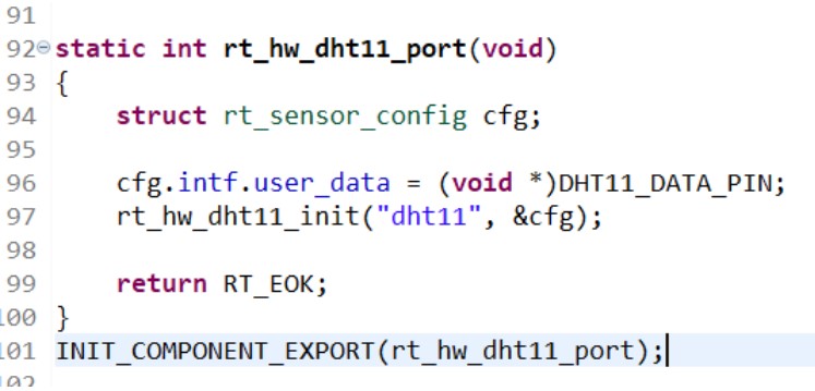

DHT11部分
自动初始化
