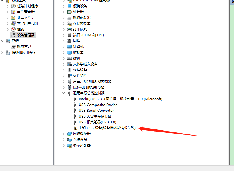

CH549F无法烧录怎么解决?
开启该帖子的消息推送
CH549
串口
CH549无法烧录,通过USB和串口都不行,在DP引脚上接的5K1电阻再通过按键接到24脚 3.3Vf电压,先按住按键再插USB电脑提示无法识别的USB设备

1.vdd 和 v33脚接0.1uf的电容;2.如果已经接了电容还是这样,就考虑焊接问题了。这是我的经验。

最简单可靠的还是直接P30、P31、GND连上---下载---手动插上Vcc,OK!
最直接,下载程序,没那么多时间浪费

已解决,插USB前按住下载键就可以了
