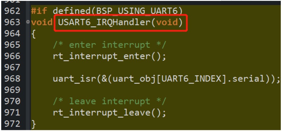

但是在rt-thread 4.0.2的drv_uart.c中,对uart6的中断函数是如下定义的:
其函数名称是USART6_IRQHandler(void),其中的USART6_IRQ需要与stm32f030xc.h文件中定义的中断number名对应起来。通过前面的分析stm32f030xc.h中定义的是USART3_6_IRQn,当UART3~UART6的串口中断发生时,系统会找void USART3_6_IRQHandler(void)函数。但drv_uart.c中却定义的是形如USART3_IRQHandler(void)、USART6_IRQHandler(void)的函数。按名称根本找不到中断函数。

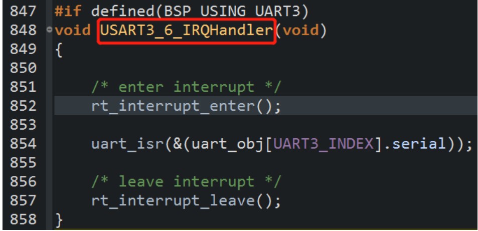

解决办法:将drv_uart.c中使用的串口的中断函数名改为USART3_6_IRQHandler,如下图:
再次编译下载,串口可正常输入了。
这样改动的一个问题是:当同时使用UART3~UART6中的多个串口时,由于其中断响应函数都是同一个,需要自己在中断函数USART3_6_IRQHandler() 中判断是来自哪个串口的中断。
