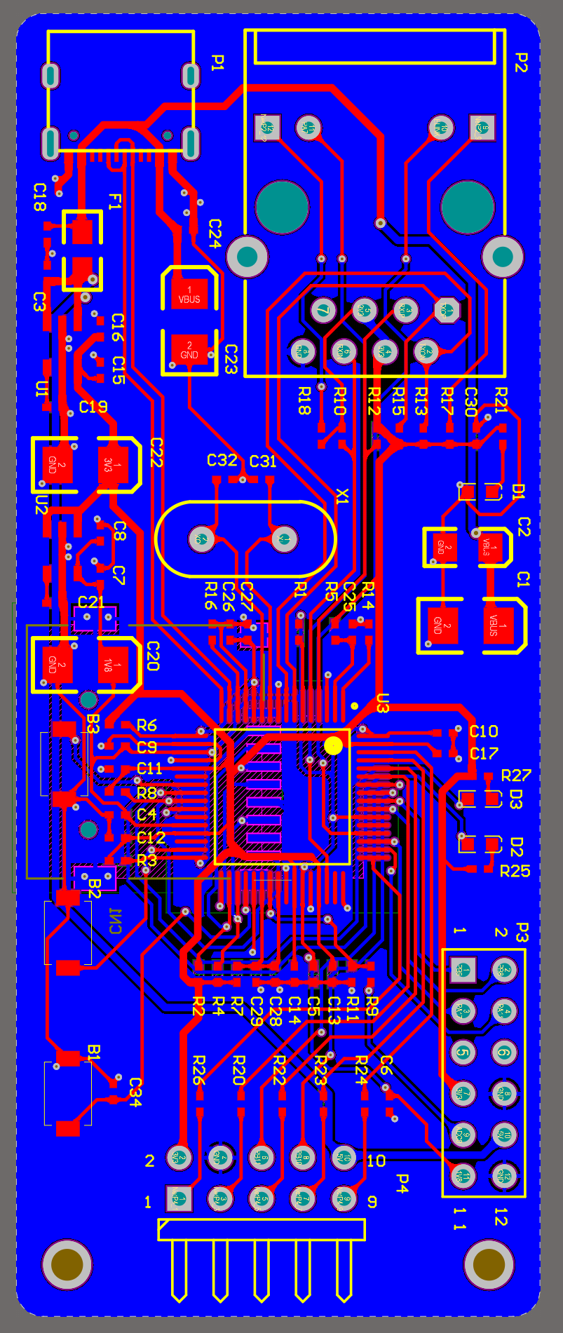

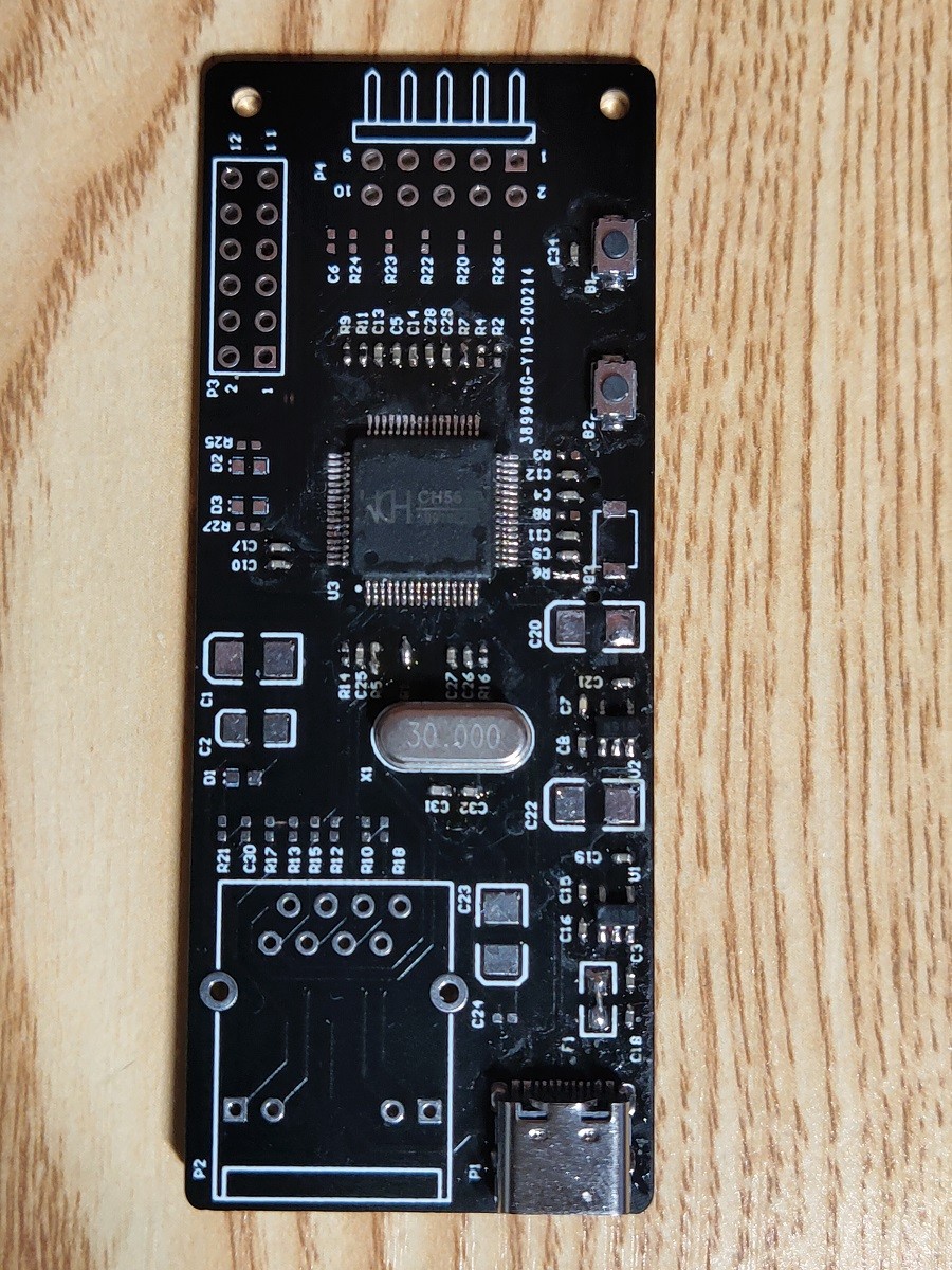

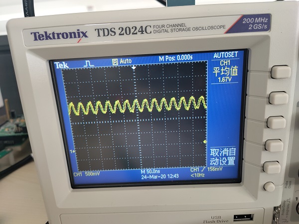

CH563Q为什么不能下载?
求助:
3.3V和1.8V电源正常,
RSETU有1.25V输出,
复位脚启动波形正常,
其他脚几乎都是0V,
B7拉低上电不能进入boot不能下载
PCB版图如下:
硬件焊接图:
晶振波形

电源端104电容需要焊接的
举报
刘玉兰
2022-6-14 14:39:37
CPU附近的电容我都焊接了,你是说怕电源不稳吗?
问一下RSETU上有1.25V输出,RSETE没有输出,
还有PB7也是0V,按住PB7上电后电流在70多mA,我应该怎么排除一下问题呢。
比如正常进boot工作电流应该多少,那些管脚应该输出高电平,能麻烦你帮我测一下正常的板子的一些数据吗,谢谢
举报
陈思伊
2022-6-14 14:39:42
RSETU有对地接12K电阻嘛?不接会影响USB通讯的质量。建议可以申请一块我们的CH563评估板,对比测试一下
举报
李琴
2022-6-14 14:39:46
再请问一下,芯片没有进boot那设备管理器中有反应吗?如果什么反应都没有,是不是USB接口这块连接有问题
举报
