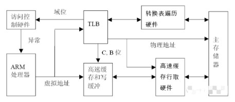

通过MMU的访存
MMU会先查找TLB中的虚拟地址表
如果TLB中没有虚拟地址的入口,硬件从主存储器中的转换表中获取转换与访问权限。
ARM的MMU访存原理

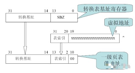

一级页表的地址
第一级表占用空间16KB,必须16KB对齐

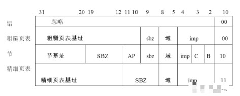

第一级描述符
一级表每个入口描述了它所关联的1MB虚拟地址是如何映射的。
节描述符
Bits[1:0] 描述符类型(10b 表示节描述符)
Bits[3:2] 高速缓存(cache)和缓冲位(buffer)
Bits[4] 由具体实现定义
Bits[8:5] 控制的节的16 种域之一
Bits[9] 现在没有使用,应该为零
Bits[11:10] 访问控制(AP)
Bits[19:12] 现在没有使用,应该为零
Bits[31:20] 节基址,形成物理地址的高12 位

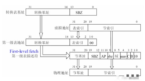

节的转换过程

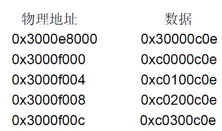

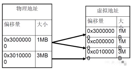

映射表内容
映射结果
