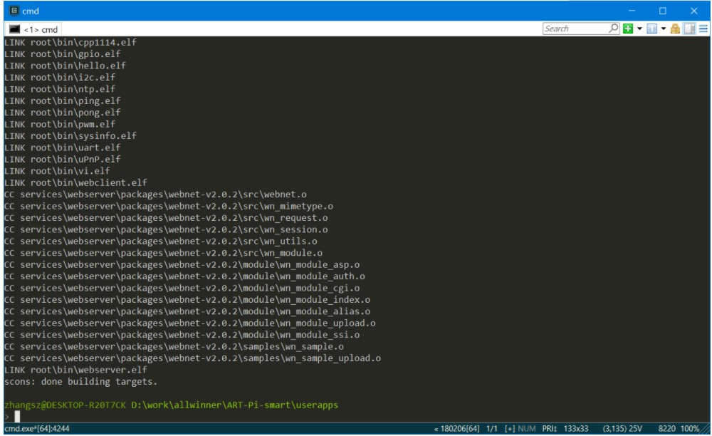

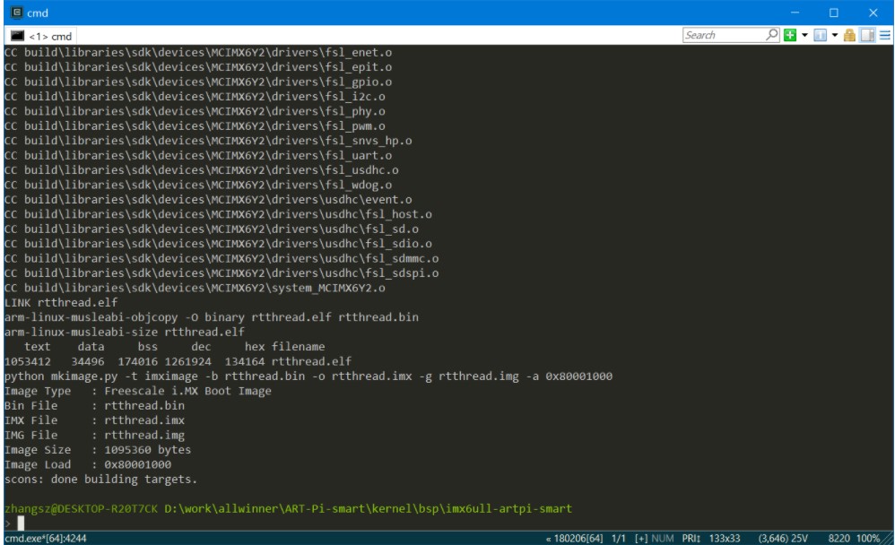

编译前,最好清理一下工程:ENV工具:scons --clean
编译方法:ENV 工具:scons,后面可以加个PC CPU的线程数量,加快编译,如:scons -j6
编译产物
默认是elf文件,当然使用 gcc 的其他工具,可以生成 bin文件,当前rt-smart 通过载入 elf 文件,运行用户的应用程序
编译rt-smart 内核与用户的应用,都可以在ENV 工具下,直接使用 scons 编译
