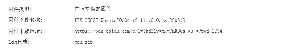

问题描述及复现步骤:
clinfo 指令打印信息如下:
