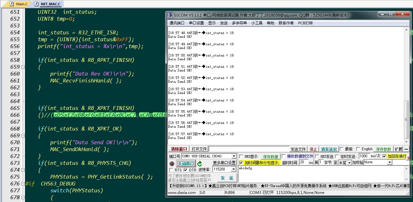

官方例程NET_MAC.C中,定时执行ARP发送,当发送完成触发中断后,查看中断状态字ISR的低八位,printf出来总是显示0x18,也就是说发送完成后ISR的bit3和bit4均为1。
官方手册定义:bit4=1时,表示发送完成。bit3=1时,表示发送缓冲区无效。
为何这里始终出现这个异常?发送缓冲区无效?如何消除掉发送缓冲区无效异常?
  主要是我自己的写的程序里,总是有这个异常,不管怎样都消不掉,后来用官方例程试试,结果发现也是一样。。。
我怀疑,这个bit3的定义是不是搞错了?比如bit3的实际定义,其实是数据已写入TXFIFO的标记位?

  进一步测试,R32_ETHE_ISR寄存器中,关于发送的4个标记位,测试结果如下:
RB_XPKT_OK(bit5):
       手册描述该位标记因冲突过多导致的数据发送失败事件。
       测试中在没有插网线的情况下,执行发送动作,无法激活这个标记。至于线路冲突,因无法模拟,所以无法验证。
RB_XPKT_OK(bit4):
        手册描述该位标记数据发送成功事件。
        测试中证明该位有效,不论是不是插网线,这个位都会作出响应。
RB_NOTXBUF(bit3):
        手册描述该位负责标记发送缓冲区无效事件。1=发送缓冲区无效;0=正常。
        测试过程中,当发送缓冲区无效时,该bit无响应,也无法触发中断。当发送缓冲区有效时,该bit会误动作置1。详细描述见楼上。
RB_XPKT_FINISH(bit2):
        手册描述该位负责标记发送数据写入TXFIFO事件。1=发送数据已写入TXFIFO。0=无
        测试发现,启用该事件中断后,执行数据发送动作,无法触发该中断。该标记位对相关事件无响应,就没见它动过,永远都是0。
综上,在ISR寄存器中,只有数据发送成功(bit4)事件可以非常可靠的响应事件触发中断。bit5可能有用,值得保留。bit3和bit2属于神经刀,目前我还没有找到办法用起来。
