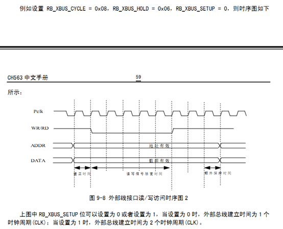

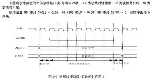

刘欢
2022-6-13 11:54:47
1,可以作为普通的GPIO使用
2这些代码,应该是测试的读写的 数据周期和保持时间,两个代码没有区别,
但是如果在调用前给 R8_XBUS_CYCLE 不同的初始值,表现就会不同
具体你可以参见官网最新的手册,CH563DS1( V1.1 ) P58/P59:
