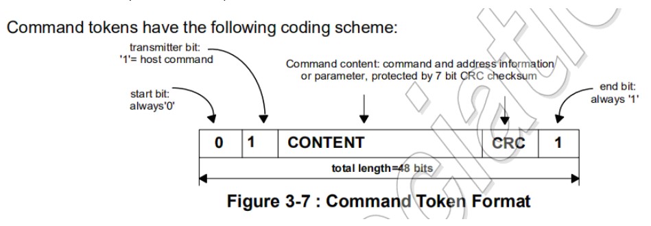

命令传输
命令以48位数据包的形式通过双向CMD引脚进行传输。
这些命令包包括命令索引、变量和CRC位。该命令始终通过主机发送,最终由SD卡接收。
回传的响应数据包也为48位。
每个命令的恒定长度为6个字节。
第一个字节是命令编号和数字64的加法。
例如:
对于CMD0:命令编号0 + 64 = 64 = 0x40(十六进制)。
对于CMD1:十六进制命令号1 + 64 = 65 = 0x41。
随后是一组四个字节,称为参数。这些参数通常包含数据的地址或块的长度。
最后一个字节是CRC(循环冗余校验)字节。可以关闭。

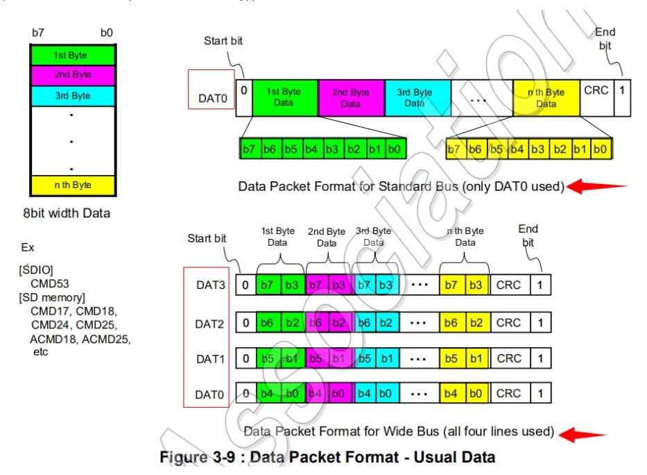

数据传输
在数据传输期间,传输的基本单位称为块,通常为512字节,并通过所有4个或1个数据引脚进行传输。同样,在每次块传输之后,将发送16位CRC数据。

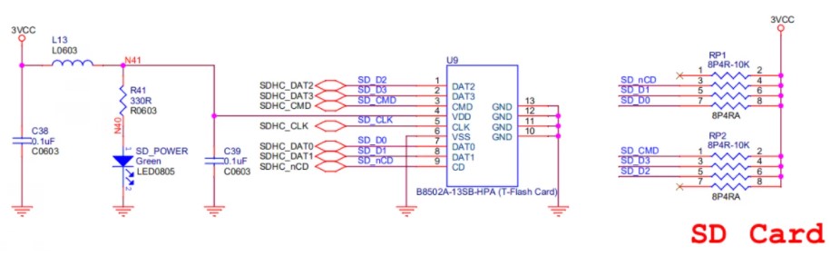

3) 管脚连接
