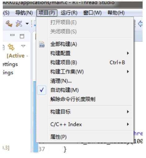

关注rt-thread studio 有一段时间了,刚发布的时候就下了使用了,只是当时水平有限(现在也不行),感觉操作不方便就放弃了。新版的studio已经有很大改进了。不过还是遇到了不少问题,我在把我之前的写的简单实例导入时,花了半个小时就是没有找到如何导入studio项目的入口。
希望有明白的大佬指点下。还好比较简单还是重新写一下。

studio 官网使用百度网盘下载很快,cubemx更新103的库花了点时间。硬件随便,只要满足rt-thread开发即可。金沙滩是前几年买的,当时是看他们的单片机入门的,感觉很不错。买来一直吃灰,这次学习就用它了。为什么打开项目一直都是灰色的。

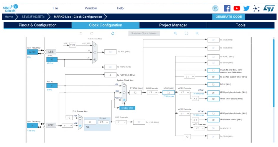

第5点有待确认,新建项目时候studio也在提示说配置相关文件,我对此做了实验单纯修改上面的配置,把晶振去掉是照样可以起来的,本人小白无法通过指令获取系统时钟源是从外部还是内部时钟。为了进一步确认,我配置了cubemx,配置如下:
生成的代码参见上面代码后半部分。
代码替换后,去掉晶振发现不工作了,说明上述第5点只修改board.h中的配置是不行的,需要重新配置。这里很想问下,为什么不默认配置成外部晶振,或者有个选项,可以选择配置时钟源。基本上很少有项目使用内部晶振的。希望后续能改进。
