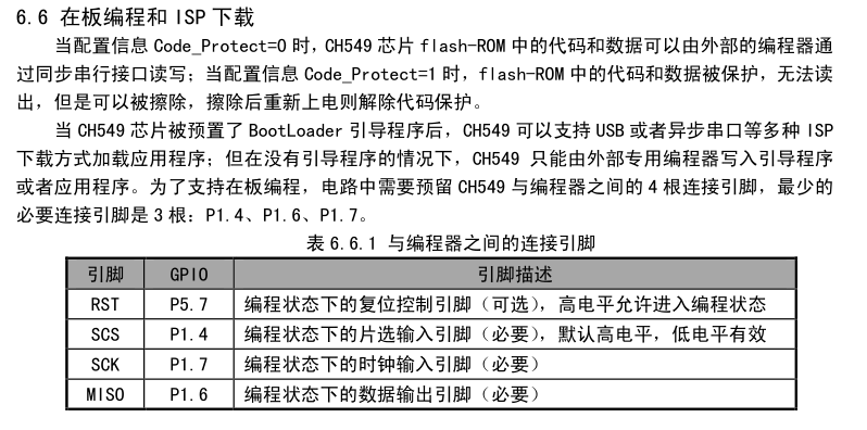

有一批CH549
单片机
在通过USB——》ISPTool下载hex文件后,需要重新烧录其他hex文件,但无法在ISPTool再找到设备,看数据手册,除了使用USB或串口方式进行下载外(现在无法找到对应设备),还可以使用SCSSCKMISO三个管脚进行下载,能否提供一下该方法下载器的相关资料。谢谢

你好,我们芯片第一次上电默认进下载模式,再次进下载模式需要满足冷启动,P51置高电平。我们评估板的做法是上电前将P51接一个4.7K的上拉到V33。你应该是没有接上拉导致没有进下载模式。至于编程器下载模式,下载协议我们是不开放给用户的。
