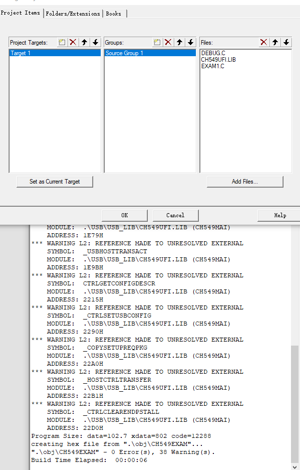

CH549读写U盘例程编译有很多警告是为什么?
开启该帖子的消息推送
CH549
U盘
如题,截图如下:

以文件系统库操作U盘工程有以下几个注意事项:
1、需包含以下文件,其中UFX.lib和USBHOST.C都在USB_LIB文件夹下;

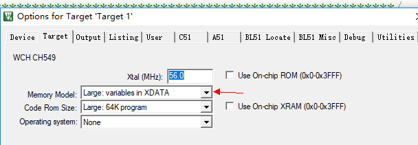

2、选择UFX.lib时memory model选项需选择large;

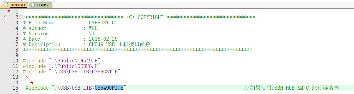

3、在USBHOST.C中需要include CH549UFI.H,如图:
