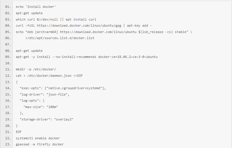

Docker 的支持分两部分,一个是内核的支持,另一个是用户层的支持。
内核的支持比较简单,下载官方的检查脚本,看哪些配置没有打开即可:
附件有个补丁对 arch/arm64/configs/firefly_linux_defconfig 进行更新的。
另一个就是用户层的安装了,也是比较简单的,以 root 用户运行以下脚本:

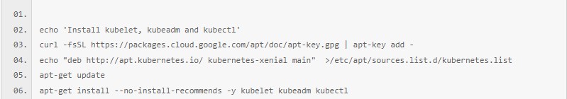

甚至可以加上 k18s 的支持:
