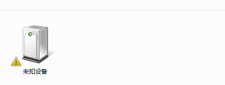

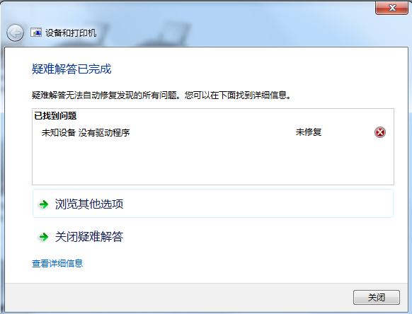

CH546在win7系统下进入升级模式无法被识别,安装驱动显示没有驱动程序,在正常工作模式是可以使用的。在win10系统进入升级模式也可以被识别到,并且可以用USB升级。

不是这个问题,正常模式是可以的,进入USB升级模式就无法被识别了,显示未知设备

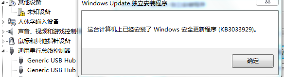

2022-6-7 14:58:02
需要更新系统一个插件,跟哈希算法相关的。
