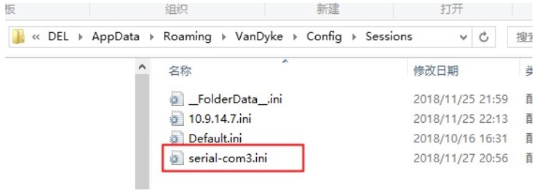

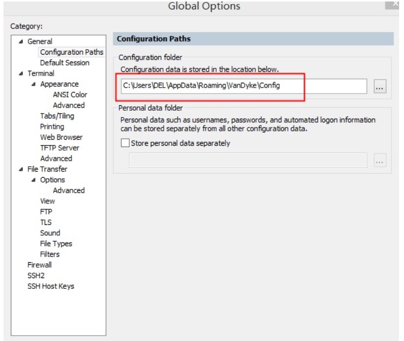

1)首先找到对应串口的配置文件如下:
2)打开对应路径,打开serial-com3.ini

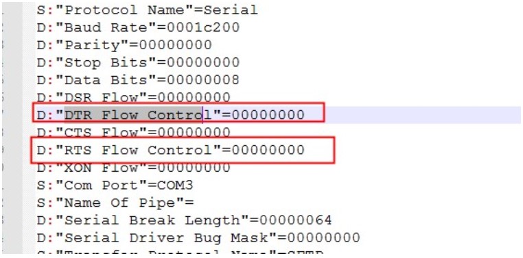

把D:"DTR Flow Control"=00000001改为D:"DTR Flow Control"=00000000
把D:"RTS Flow Control"=00000001改为D:"RTS Flow Control"=00000000

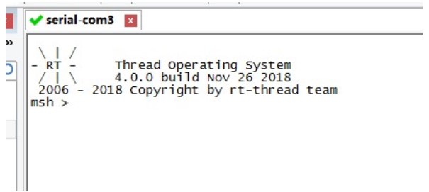

这样就能解决了,复位板子就会出现RTT的信息了
